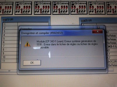

Suite a un nettoyage de mon PC, je ne parviens plus a compilé une configuration matériel qui contient un CP343-1 dans HW config.
J’ai le message suivant :
« Module (CP 343-1 Lean) : Erreur système génération de SDB : Erreur dans le fichier de règle ou fichier de règle introuvable.
A mon avis, j’ai du dégommé le fichier de régle avec le nettoyeur de PC W ‘’ Wise Disk Cleaner’’
Est-ce que il y a un moyen de récupéré le(s) fichier(s) a partir d’un autre PC ou il y a STEP7 ou je dois me retapé l’installation complète de STEP7, ce qui me motive pas trop.

En remettant à jour le catalogue et en écrasant tout y'a pas moyen ?

En remettant a jour le catalogue, ca na pas change grand choses.
J’ai essayé de réinstallé STEP7 avec l’option ‘’Réparé’’ ca a pédalé presque 1Heure pour finir avec un message Erreur L’installation na pas pus terminé. Mais ca a suffi pour tout remettre en ordre.
Pour info : c’est tous les projets avec CP343-1 qui planté pendant la compilation, les projets sans carte CP 343-1 e planté pas.
