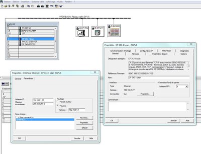

Actuellement en 1 er année BTS et ces la premières fois que je touche à de l'automate siemens . Je rencontre un problème avec ma CPU 315 2DP et mon coupleur CP343-1 je l'ai ajoute à mon rack mais quand je veut y accéder afin de voir mettre les lunettes et voir mes variables il ne me reconnait pas la CPU. Logiciel Step 7 v5.5 .

Tout cela manque dinformation ; tu as rajouté le CP à ton rack mais est ce que tu as déclaré le coupleur dans la configuration matérielle et envoyé la config dans l'automate.
Si oui je suppose que tu cherches à attaquer la CPU via le couleur en Ethernet. Verifies alors le paramétrage de l'interface de com PG/PC.( pas sur d'ailleurs que tu puisse accéder à l'automate via le CP, me rappelle plus)
Si non commence déjà par la config matérielle puis envoi dans l'automate.

Bonjour , j’ai ajouté mon coupleur sur le rack emplacement 4 , je recherche tout à fait à l’attaquer depuis le port PN

On peut voir une capture d'écran de la conf de la carte et une capture du programme qui pilote la sortie ?

Çà on avait compris mais est ce que tu as déclaré et paramétré le CP (ie déclaration d'un sous réseau avec une adresse IP valide) dans la config matérielle de ton Projet et envoyer le tout dans l'automate.
Tu pourras ensuite attaquer la CPU via le Coupleur en IP à partir du projet S7. (pas possible de voir la CPU en mode partenaire accessible)

Un exemple dans HW Config.
1) Il faut affecté une adresse IP au CP343-1 : EX 192.168.1.10 , 255.255.255.0
2) Votre PC dois avoir une adresse IP FIXE sur la même couche : EX 192.168.1.20 , 255.255.255.0
3) Dans la fenêtre "Propriétés interface Ethernet, Un click sur NOUVEAUX. Donne un non aux réseaux (pas obligatoire) par défaut Ethernet(1) et valide sur OK
La carte dois être connecté a un sous réseaux.
Vous compilé tout ca et vous le chargé dans la CPU via MPI
