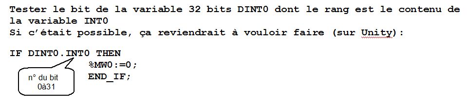

Tuto - Exercice pour esprits tordus
- Messages : 7810
cliquer dessus pour agrandir
Une des solutions aussi tordue que la question
IF (DINT0 AND REAL_TO_DINT(EXPT_REAL_INT(2.0, INT0)))>0 then
W0:=0;
end_if;
W0:=0;
end_if;

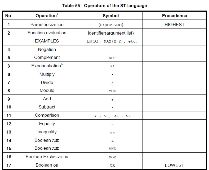

au lieu d'utiliser une fonction mathématique (EXPT), utilises plutot une fonction logique (SHL)
var AND SHL(1, rang)
reste à accorder les types (SHL_DINT) ...
pour info, les réels 32 bits n'ont que 23 bits de mantisse.
tu risques de te retrouver avec 2^24 par ex = 16777215.99999 et le REAL_TO_DINT fait une troncation (donc 16777215 au lieu de 16777216
sans compter l'explosion nucléaire qui se produira si rang = 99 par ex
EDIT: à vérifier sur les softs Schneider, mais en théorie tu devrais pouvoir écrire IF DINT0 & 2**INT0 THEN ...
l'opérateur ** correspond à EXPT et est normalisé (voir norme IEC 61131-3)
- Messages : 7810
Re: Tuto - Exercice pour esprits tordus
rien ne sert de penser, il faut réfléchir avant ,
il faut mettre ton exemple en Unity et on va tester tout ça
bon je viens d'essayer sur Unity ... c'est vrai que c'est lourd ce controle de typage
une version testée:
c'est plus simple de déclarer valeur comme DWORD et rang comme UINT
sinon cette version est également acceptée:
sur Codesys (SoMachine dans la version Codesys), c'est moins chiant car ceci est accepté sans problème:
avec un petit avertissement (pas une erreur) qui dit que rang est convertit implicitement en UINT
donc Unity est programmé avec les pieds
une version testée:
Code : Tout sélectionner
IF ((SHR(DINT_TO_DWORD(valeur), INT_TO_UINT(rang)) AND 1) <> 0) THEN
END_IF;
IF ((valeur AND REAL_TO_DINT(2.0 ** rang)) <> 0) THEN
END_IF
IF ((SHR(valeur, rang) AND 1) <> 0) THEN
END_IF

- Messages : 7810
Ok, vu et testé, effectivement j’avais pas vu que le décalage logique d’une position contenue dans une variable
Ne marche que sur le type WORD et UINT , de la baise.
Ok dans ce cas ta solution est plus logique binaire.
Conclusion , rien ne sert de s’énerver il faut tester avant,
Lol
Lol
