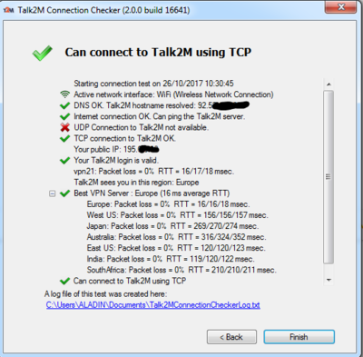

Toujours probléme non résolu
J'ai essayé l'enregistrement par le nom de l'eWON et l'enregistrement avec la CLE D'ACTIVATION les deux solutions sont échouées.
J'ai installé le logiciel Talk2mConnectionChecker et il ma donné cette resultat.
ewon Cosy + serveur talk2m

Re: ewon Cosy + serveur talk2m
Désolé je sèche sur le problème avec l'eWON je pourrai peut être faire plus.
Mais là je suis à court d'idée.
Si quelque chose me vient à l'esprit je reviens vers toi.
Bon courage.
essai peut-être cette manip, j'ai eu un problème suite à une mise à jour ecatcher il n'y a pas longtemps.
https://ewon.biz/sites/default/files/kb ... ommand.pdf
toujours pas
Je suis arrivé aujourd'hui à résoudre mon probléme finalement. Merci pour tt le monde pour votre aides.
la solution était de méttre à jour le routeur ewon cosy ( le Fireware ).
Bonne journée.
