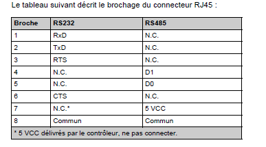

Je cherche un moyen pour tester mon port de communication (Le port serial 1) de mon Automate M221C16R.
Il y'a plus d'une semaine que mon ihm ne détecte plus mon automate alors qu'auparavant tout marche bien.
Et J'ai revu tout le câblage,j'ai même changé tous les câbles pour voir si il y'avait un défaut sur ces derniers.
J'ai renvoyé l'IHM chez le fabricant pour inspection,ils n'ont pas trouvé de défauts sur le port com (DB9 Modulé à leur sauce ).
Tous mes câblages ont été fait suivant les préconisations du fournisseur.Et aussi tous les paramètrages (débit,parié,bit d'arrêt) sont idem.

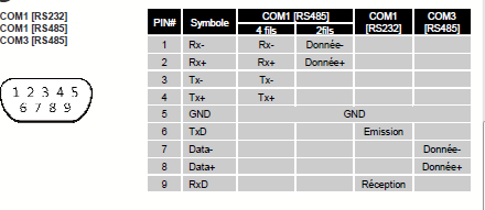

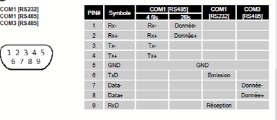

branchement en partant du port rj45
J'ai récupéré mes pins (4,5 et 8 du rj5) pour aller respectivement les pin 8,5 et 7 de mon DB9.
Côté IHM.
je suis en RS485 2FILS.(com3) et j'ai une autre machine sur le com 1( rs232) qui marche bien.
préciser la liaison entre le M221 et le IHM
type de montage et de câble utilisé
il faut un cable Ethernet catégorie 7 blindé et paires torsadées

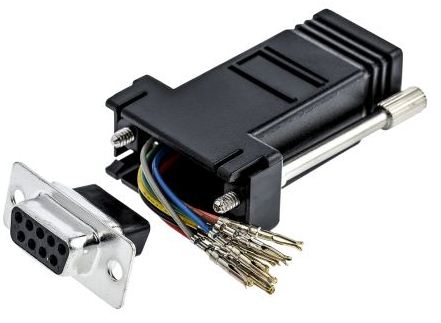

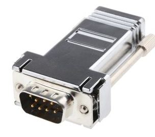

Messages : 7810
Re: Test du port serial du M221
j'en pense que du bien, il te faut aussi un adaptateur Radiospares 382-2689
merica
Messages : 10
Enregistré le : 15 juin 2017, 15:34
Message par merica »
itasoft a écrit : 08 nov. 2017, 11:47 slts,
ok,Merci à tous !
Je vais passer mes commandes.
