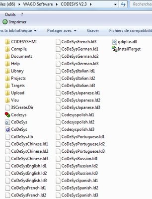

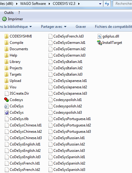

Bonjour JAPIB
merci pour ta réponse et tes recherches malheureusement le dossier n'existe pas sur la version wago
Je n'ai pas trouvé non plus de fichiers de ce nom :'(
Je n'ai que les dossiers suivants :

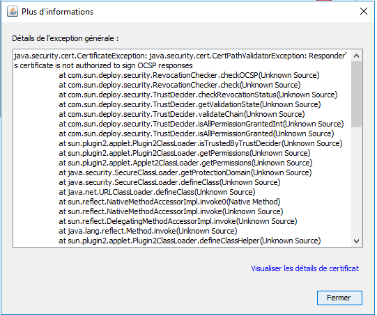

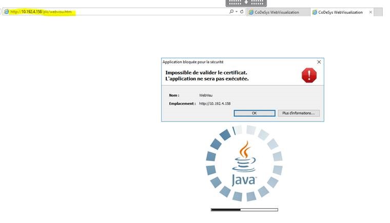

bonjour,
je déterre le sujet mais la je suis bloqué aussi avec ma web visu
ce message d'erreur je ne l'ai jamais eu même si j''ai déjà été embété avec java, pouvez-vous m'éclairer, merci.

Sinon, regarde ce sujet :
viewtopic.php?f=17&t=3379
Ca fonctionne bien avec du CoDeSys e 3S et de l'Eaton (Moeller) (pas testé avec Wago et autres).
Cordialement.

Le problème est que l'intégrateur qui nous à installé ce controleur Wago ne nous a pas donné les sources. Celà nous sert juste a visualiser la page Web avec tous les niveaux de nos silos.
