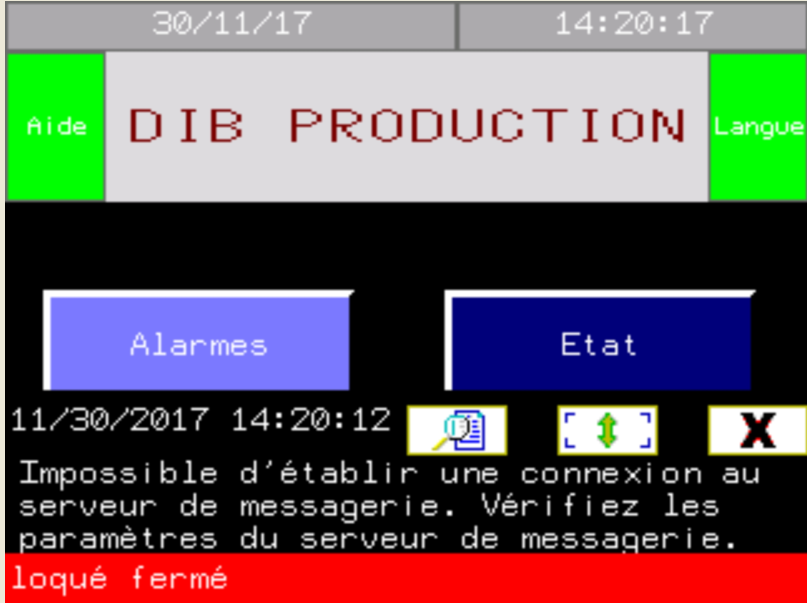

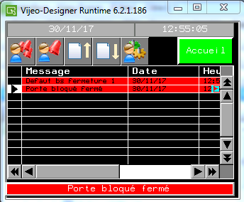

J'ai réussi à envoyer des emails a partir du simulateur de vijeo designer mais quand je transfert le projet sur la HMi je recoit un message d'erreur " erreur de connexion au serveur de messagerie ".
Avez vous une idée ?!
Sachant que je suis toujours sur le meme reseau
je recoit des emails sur ma boite mails en utilisant le simulateur de Vijeo Designer et pas avec la HMI

Avec la HMI

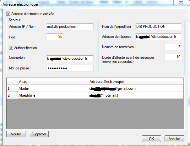

quelle est ta config dans vijéo pour ce qui est de l'adresse électronique ?
serveur smtp,numéro de port, etc etc

Relax1485 a écrit : ↑30 nov. 2017, 17:33 quelle est ta config dans vijéo pour ce qui est de l'adresse électronique ?
Messages : 2303
Re: Send Email avec M221 ou Configuration de Magelis to send Emails
Le port 25 c'est le port par défaut mais il me semble que gmail utilise le port 465 et peut être ce port est il bloqué au niveau de l'informatique "usine". le problème avec ce genre de trucs c'est que les gens à qui on a affaire (des informaticiens réseaux, les méchants quoi ;) ) ne comprennent JAMAIS RIEN à ce que les automaticiens (les gentils bien sur :)) veulent faire. résultat on passe des plombes a gratter dans tous les sens...

JC87 a écrit : ↑01 déc. 2017, 09:10 Bonjour,
L'envoi des mails fonctionne avec les méme paramétres en utilisant le simulateur de Vijeo Designer a la place de HMI
c ca qui me :shock:
