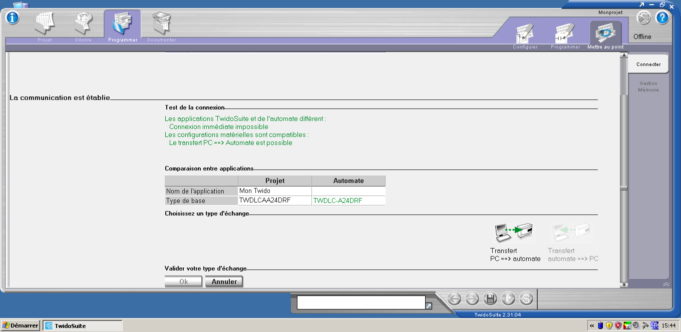

Re: Communication PC/TWIDO impossible
i need help to transform a program from plc ( TWDLCAA24DRF ) to pc . the problem is that:
i have tried with 2 version of twidosuite ( v 2.31.04 and v 2.01)

J’entrave que couic en rosbif , mais apparemment il faut mettre à jour le micro programme de l’automate
- Messages : 2143
Apparement, ses applications pc et automates sont différentes, il suffit de transferer le pc vers l'automate !
