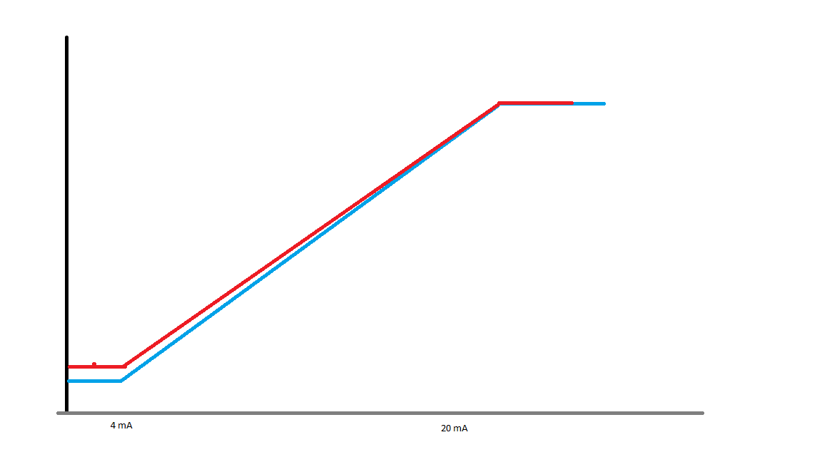

Mantysse a écrit : 22 janv. 2018, 13:54
ça sent le mauvais coeficient de mise a l'échelle de mesure ou/et consigne.
J'ai un peu la même idée. En gros ça serait ça (en rouge ta réalité en bleu ton capteur ) :
Et tu dis que tu as une différence de mesure, tu as vérifié avec un autre capteur de pression ? Pour savoir si c'est ta mesure qui déconne ou la consigne reçue par la presse ?
Si les 2 capteurs indiquent la même chose, c'est du côté du pilotage de la presse qu'il faut chercher.
Un classique avec le 0-10V c'est les équipements qui ne fonctionnent pas en 0-10V mais en 2-10V par exemple...
