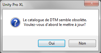

J'ai Unity Pro XL V8.1 installé sur mon poste depuis mai et depuis le début j'ai ce message qui s'affiche au démarrage :
Je clique sur Oui et là systématiquement ça me dit que la mise a jour a échoué. Je n'ai pas eu à utiliser le catalogue de DTM donc ça ne m’empêche pas de travailler et je n'ai pas vraiment cherché à comprendre ce qui se passe mais ce message m'ennuie quand même. J'ai regardé dans les FAQ Schneider et je n'ai rien trouvé, l'utilitaire d'update ne trouve pas de mise à jour donc je ne vois pas d’où ça vient. Est ce que quelqu'un a eu ce problème ?

Je ne sais pas si c'est ça, mais en théorie, je crois que tu dois avoir un répertoire sur ton PC avec les DTM (peut-être n'est-il pas présent ?....)

J'avais toujours ce message avec la V8.1.
Comme toi, ça ne m'a jamais bloqué.
Il a disparu le jour où je suis passé en 10.0 !

Je n'ai pas de répertoire DTM sur mon pc, du moins je ne vois pas trop ou il pourrait être. J'ai téléchargé des DTM sur le site de Schneider qui se sont installés sans problème, je les vois bien dans le catalogue mais j'ai toujours l'erreur au démarrage. Je vais donc attendre une nouvelle version, mais c'est tout de même curieux.
