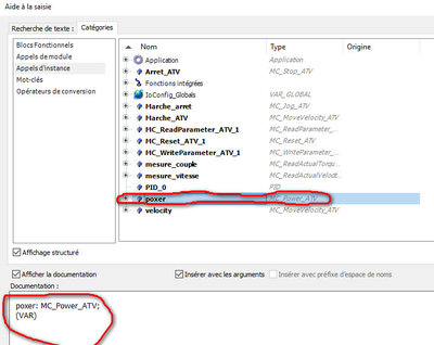

Je vous contacte car j'ai un problème pour créer des blocs fonctions sous SoMachine.<br/>
Plus precisement je dois faire un revamping soit de remplacer un ATV312 par un ATV320 communicant en CANopen donc de garder l'ancien programme avec des éventuelles modifications.<br/>
Dans <B><s></s>Application >> Taches<e></e></B> j'ai plusieurs POU et <br/>

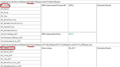

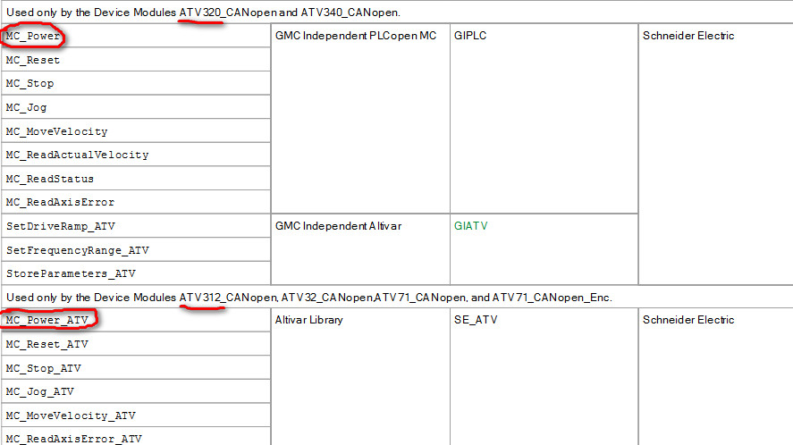

un POU Commande_Variateur. Ici j'ai remplacé l'entré ATV_312 par Altivar_320. Lorsque j'ai fait ceci lors d'une compilation j'ai eu des erreurs car les FBD du variateur ATV312 ne sont plus compatibles avec le nouveau variateur ATV 320. Par la suite j'ai trouvé un doc qui préconise les blocs qui convient soit pour ATV312 ou ATV320.<br/>
Exemple:<br/>
Le FBD <B><s></s>MC_Power_ATV<e></e></B> qui faisait partie du ATV312 n'est plus compatible avec Altivar 320. D’où l'obligation de changer de bloc.<br/>
Pour cela en cherchant j'ai trouvé le bloc MC_Power qui est compatible avec Altivar 320.<br/>
Le problème est que lors du remplacement du bloc j'ai un message d'erreur qui me dit que la variable poxer n'est pas une instance de MC_Power. Pouvez vous me dire comment faire pour faire en sorte que la variable qui se trouve au dessus de bloc soit une instance de MC_Power et que je n'ai plus des messages d'erreur?</r>

Remplacer les blocs MC_Power , MC_.... par la nouvelle bibli GiPLC

Il te faudra à minima la bibli GMC independent Altivar qui intègre tous les bloc fonction Motion Control des ATV
Afin de faire bouger et arrêter tes ATV340, tu devras utiliser les blocs :
GIPLC.MC_Power
GIPLC.MC_Reset
GIPLC.MC_ReadAxisError
GIPLC.MC_MoveVelocity ou MoveRelative
GIPLC.MC_Stop
