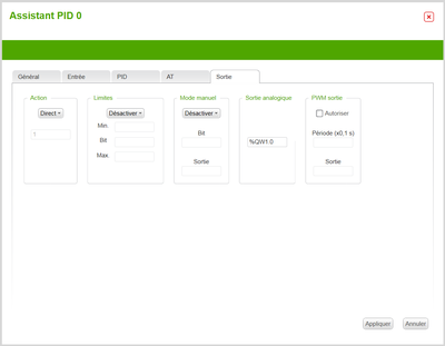

je cherche une solution pour faire contrôler deux moteurs avec deux PID voici les entrée sortie que j'utilise
%IW0.0 l'entrée de capteur analogique
%QW1.0 Moteur gauche
%QW1.1 Moteur droit
j'ai un souci dans ma configuration de PID
SVP aidez moi
Merci par l'avance

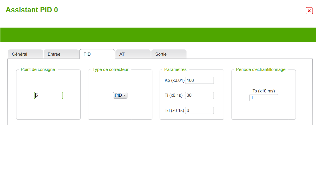

Disons qu’il faut ajuster les paramètres en fonction du résultat constaté à l’oscilloscope.
Gain Kp (100=1%) (10000=100%)
Integrale Ti (10=1s)
Dérivée Td (10=1s)
Ceci dit, si tu n’as jamais réglés de PID chercher sur le Web les différentes méthodes de mise au point.

bonjour
pour les paramètres PID (Ti,kp,Td) ,je les déjà fait le problème est dans ma sortie de régulateur j'ai 0

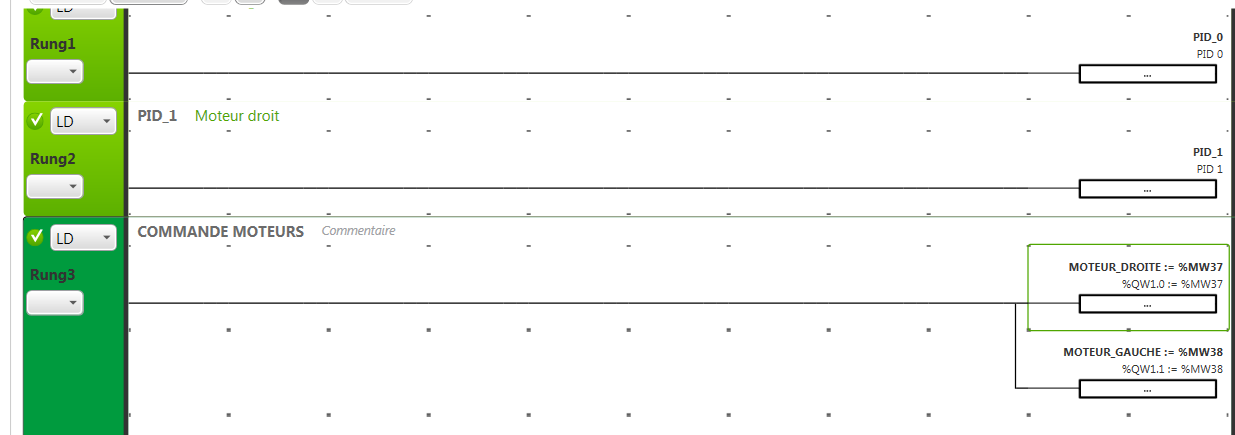

et t'es sûr que %MW37 et %MW38 sont bien tes sorties de tes PID ?
Regarde ce que tu as sur %MW37 et 38. Si c'est 0=> voir si ils sont bien "connectés" à la sortie de ton PID.
Sinon, ton moteur, tu peux le piloter "à la main" genre du mets 30% ou 60% dans %Q.1 et tu vois si ça bouge.

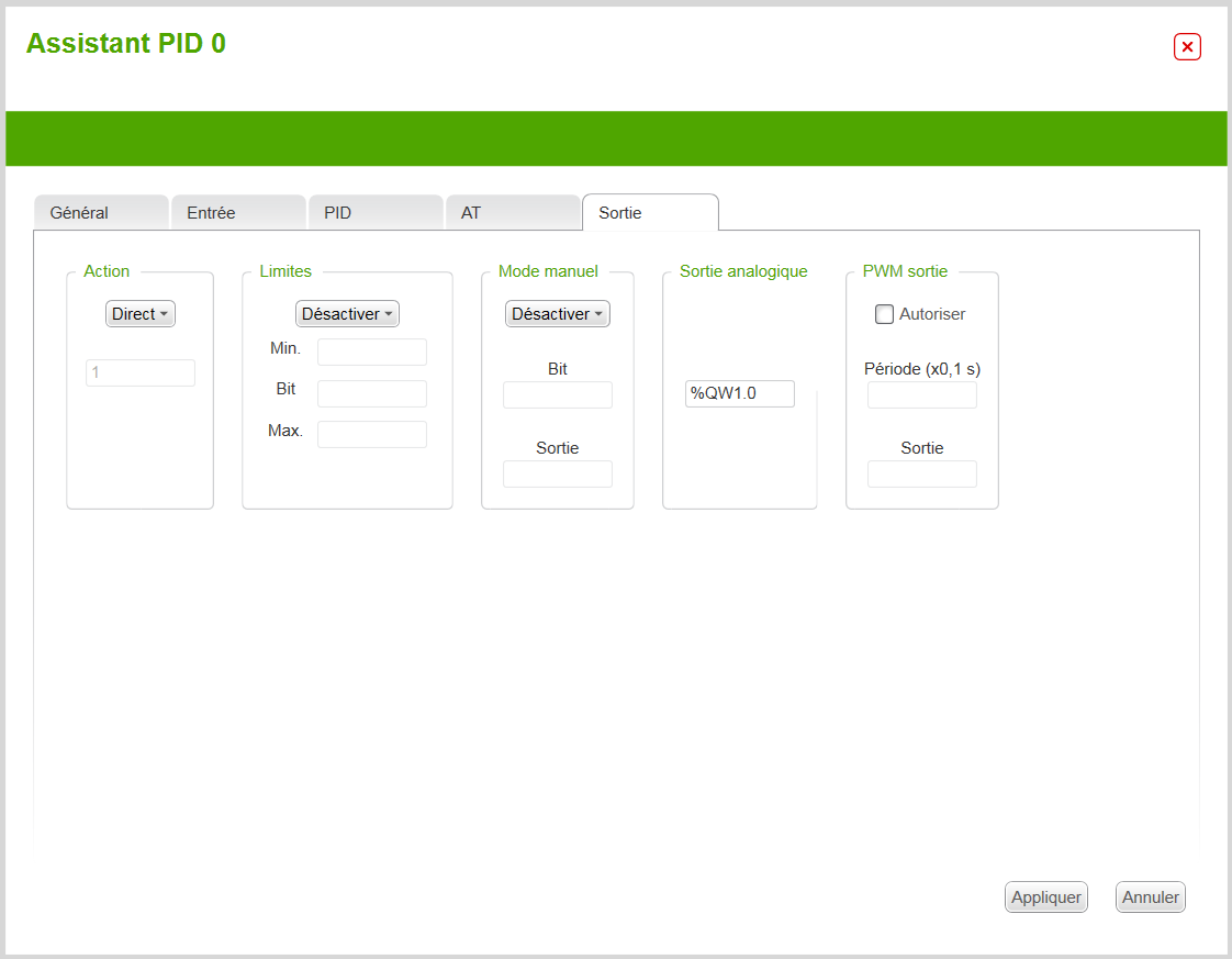

BONJOUR
oui ma sortie elle connecté , même je la connecté directement à %QW1.0 mais toujours celle là = 0

Messages : 7805
Re: SoMachine (M221)
l'action doit être inverse et la consigne à 10000 pour un test

KOUKOU
Messages : 10
Enregistré le : 17 avr. 2018, 17:24
Message par KOUKOU »
toujours rien même si j'inverse l'action ou bien modifier la consigne
