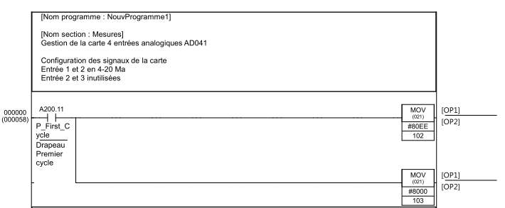

En effet il faut initialiser les paramètres des voies analogiques à chaque démarrage. Par exemple sur le bit de premier tour de cycle (P_First_C
ycle), faire un move dans le canal de chaque voie qu'on veut utiliser. Voici un exemple basé sur une cellule de mesure Sick très semblable et un automate Omron CP1L avec une carte AD041:
Pour savoir quoi mettre comme valeur hexa il faut consulter la doc. je ne me rappelle plus de tête a quoi correspond 0-10, 4-20 etc.

Alors, dans le programme il y a un segment qui permet d'initialiser la carte.
![Image](https://imageshack.com/a/img924/8394/JdHLMF.png)
![Image](https://imageshack.com/a/img923/4533/K8SbZA.png)
Dans le programme, j'utilise 2 entrées. Cela me parait correcte.

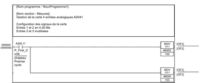

Si c'était correct il n'y aurai aucun besoin de refaire le paramétrage à la main à chaque remise sous tension. Il faut faire comme c'est décrit dans la fiche technique.

bonsoir,
Sur ton image ton contact 1er tour de cycle est a ouverture,
alors que pour JC87 il est a fermeture...

Comme te l'ont précisé mes prédécesseurs, je ne voit pas dans ton code l'initialisation de tes entrées..
A quel endroit est situé ta carte ? quelle est l'adresse des entrées ?
tu devrais avoir sensiblement le même code que ce qu'à montré JC87.
Si tu n'as pas ça.. ça marche pas..

Re: Probleme de connexion avec capteur de distance OD1000
Bonjours,
Mes entrées n'étaient pas initialisées correctement.
J'ai modifié le code et tout est dans l'ordre à present.
