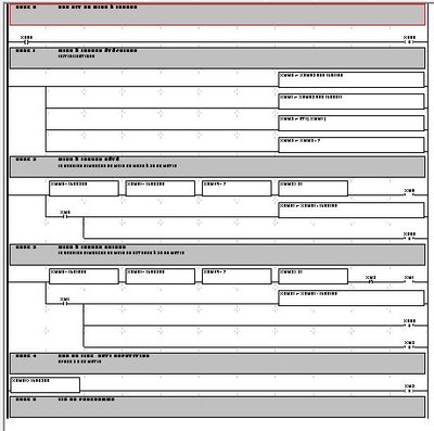

bonjour est 'il possible de faire le changement d'heure automatiquement sur un twido
cordialement
Messages : 7807
Re: heure été hivers twido
Les paramètres de date et d'heure peuvent être mis à jour uniquement lorsque la cartouche optionnelle de l'horodateur (TWDXCPRTC) est installée sur l'automate. Remarque : Les automates compacts TWDLCA•40DRF disposent d'un horodateur intégré.
Voir un exemple à convertir en LADDER pour le Twido
viewtopic.php?f=15&t=2599
exemple sur Twido
