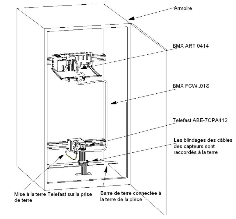

J'aimerai sélectionner un bornier à vis pour ce modulde d'entrées analogique BMXART0414: https://www.schneider-electric.fr/fr/pr ... t-standard
J'avais pensé prendre celui ci:
Mais il ne me semble pas qu'il soit compatible avec :(
Pourriez vous m'indiquer ce que vous en pensez ?
Merci d'avance pour votre aide :)

Une raison particulière à ne pas vouloir partir sur une solution avec Telefast ?

Je ne peux malheureusement pas utiliser une solution avec Telefast selon mon cahier des charges .

Il faut utiliser la référence BMXFCW301S.
