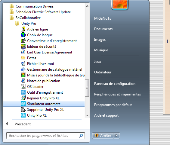

bjr. a nouveau un probleme. j essaye de testet mon programme en vain sans succes. En mode simulatiion j ai effectué premièrement l'analyse du projet pas d'erreur enregistré (Processus reussi) ensuitee j ai généré le projet. En effectuant donc la connexion une boite de dialogue s'affiche avec ce message: Adresse d'automate non valide ou automate occupé ou media eteint. Que dois-je faire pr resoudre ce probleme SVP?

Message par sinced »
Il faut activer le mode simulation avant de lancer la connexion à l'automate

Message par djouldearistide »
Si le mode simalation est activé
Re: Programmation sur Unity pro
Voir dans gestionnaire des taches Windows Volet Processus si le simulateur s’est lancé (sim.exe)
Messages : 1577
Parfois il faut lancer le simulateur "a la main"
Il est a peu près qu même endroit qu'unity dans le menu démarrer.
