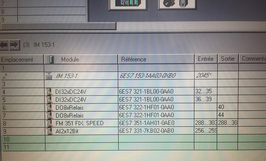

J'ai un soucis sur un ET200M DP : je doit rajouter un module 2*AI sur un rack existant. Dès que j'installe la carte, le rack se met en défaut. Les références dans le HW-Config sont OK, et aucune erreur durant la compilation ou le transfert.
Le rack se met en introuvable (config différente de celle programmée), mais l'IM reste joignable sur le réseau via les partenaires accessibles en DP.
Si je débroche la carte, le rack redevient OK (alors que config est différente de celle programmée).
J'ai testé avec d'autres cartes (8*AI ou 8*DO relais), c'est pareil. (Donc ça vient pas de ma carte)
J'ai testé en la plaçant ailleurs sur le rack, l'IM se met également en défaut.
Si je supprime une de mes cartes et que j'installe mon AI*2 : bingo ça fonctionne.
Config du rack concerné :
- IM153-1 (6ES7 153-1AA03-0XB0)
- DI32 (6ES7- 321-1BL00-0AA0)
- DO8 (6ES7- 322-1HF01-0AA0)
- FM351 (6ES7 351-1AH01-0AE0)
- AI2 (6ES7 331-7KB02-0AB0) <--- Carte qui crée le "défaut"
Automate concerné : 315-2DP ; Abonnés sur le réseau DP : 1 ET200M / 1 var MM440 / 1 coupleur DP/DP
De souvenir le nombre de carte maxi sur un ET200M, c'est 8, mais dans le HW Config, ma carte se trouve en position 9
Quelqu'un à déjà eu ce cas ? Je dois absolument installer ma carte, une idée ?
Merci ;)

Il y a des OB pour les défauts matériel sur les racks. Est-ce que ces OB sont appelés dans le programme ?
Quand tu dis ça plante peux tu faire les captures d'écran des messages ?

On passe déjà par l'OB122, mais vu que mon rack se "déconnecte" du réseau, aucune entrée ou sortie ne réagit.
J'essaye faire des photos rapidement.

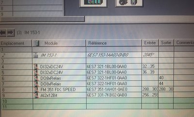

Voici l'état de mon rack lorsque la carte est insérée
