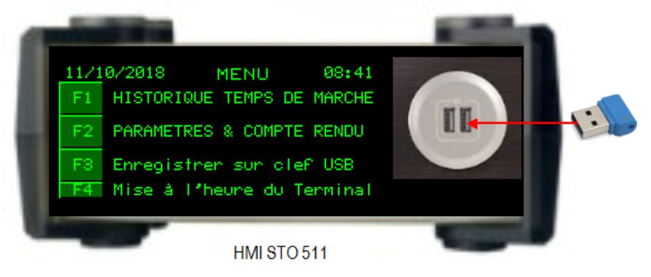

Finalement la solution adopté par le client radin et vicelard est de mettre le gadget dans un boîtier mobile pour le balader dans les différentes machines à espionner

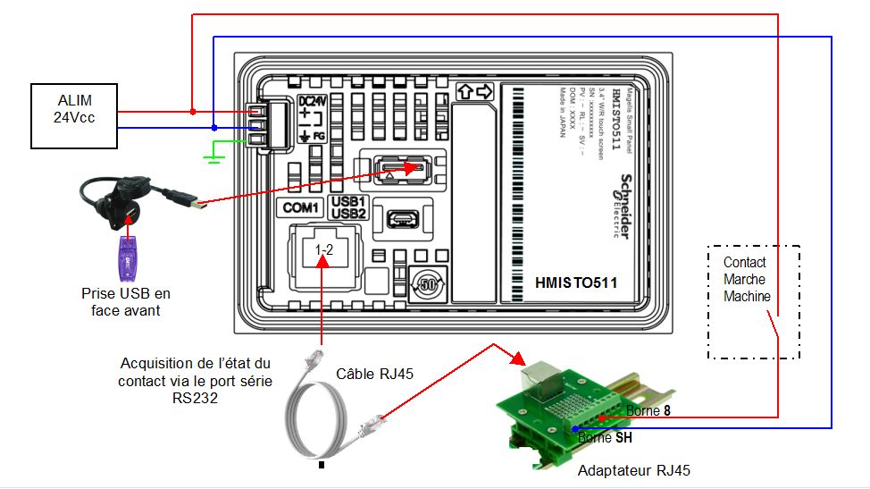

Comment il récupère les données ton gadget ?
- Messages : 7810
Re: Surveiller, espionner
@beryl
Justement j’allais pas mettre un automate dans le boîtier juste pour récupérer une seule entrée
« Présence matière » j’utilise une astuce connue de moi seul (lol) pour faire l’acquisition du signal via le port série RS232
cliquer dessus
