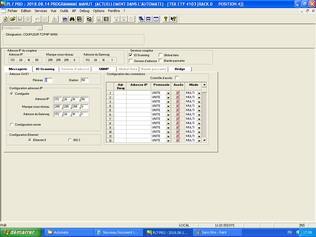

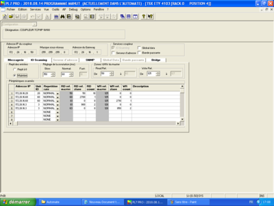

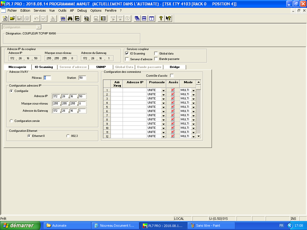

Ensuite ma question concerne l'autre automate, celui qui fournis les données, la com est configurée de la manière suivante:
Messagerie Xway :
IO scanning
d'après moi, il faut juste que j'ajoute mon api client dans l'onglet messagerie et ça devrait être bon... est-ce bien ça ? et est ce que ça ne risque pas de foutre en l'air le service d'I/O scanning qui tourne en parallèle ?

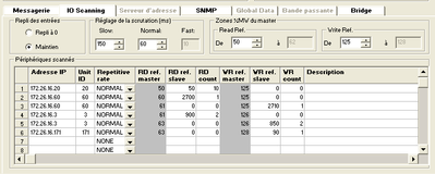

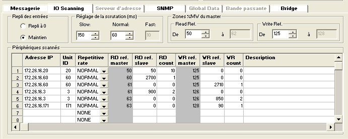

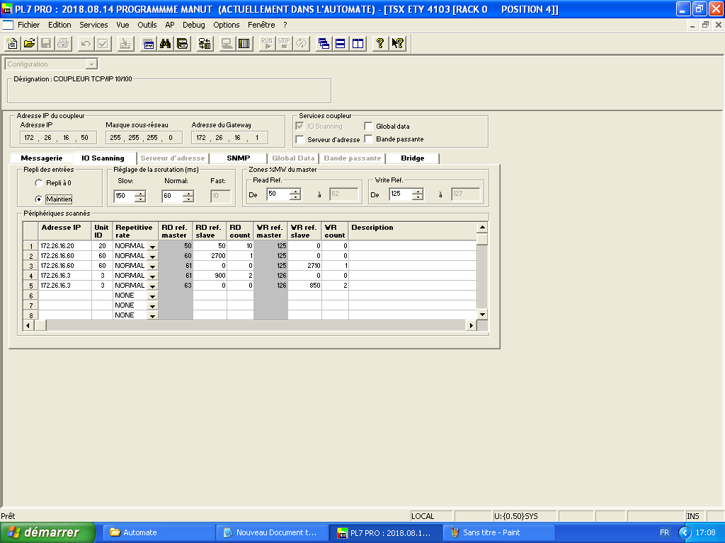

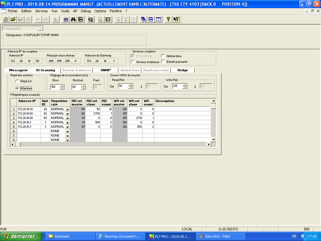

JulienM67
Messages : 38
Enregistré le : 14 août 2018, 19:05
Localisation : Alsace
Re: échange de variable premium --> Micro
Message par JulienM67 »
OK donc il vaut mieux que je passe via l'I/O scanning...
Selement je ne connais pas bien cette méthode, si j'ai bien compris, il me suffit de faire une requête d'écriture dans le TSX premium pour le TSX micro et le tour est joué ? (ligne 2 dans cette faq : https://www.schneider-electric.fr/fr/faqs/FA86214/)
autre question, est-il possible d'effectuer cette modif sur le coupleur du premium sans avoir a le redémarrer ?
EDIT: si c'est bien les mots compris dans "Write ref" càd 125 à 127 sur ma capture d'écran, ils ne sont pas libre !
par contre j'ai du rab en "Read ref"...

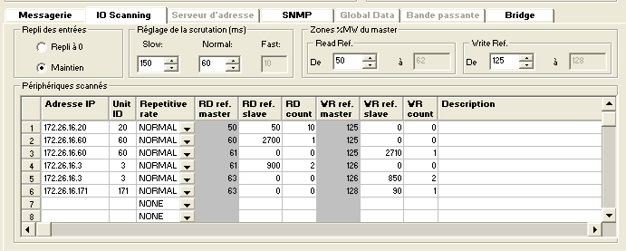

désolé mais je ne m'en sort pas ^^
Le truc que j'aimerais faire c'est prendre la valeur du %MW3805 dans le premium et la récupérer au niveau d'un autre mot dans le Micro (en passant via le TSX ETZ410)
donc au préalable il faut que je copie le %MW3805 dans un mot faisait partie de la table d'I/O scanning
ce qui me donne: ( dans le cas ou j'écris ma valeur dans le %MW90 du TSZ micro )
ligne a ajouter dans I/O Scanning :
avec cette ligne j'envoie donc mon mot MW128 du TSX premium vers le mot MW90 du TSX micro, c'est correct ?
et dernière question (j'espère) qu-est-ce que je dois renseigner dans le TSXETZ 410 du Micro pour que cela fonctionne ?
bon par contre, qui dis passage en stop de l'automate dit que ça va attendre un peut (installation en fct 7/7 24/24)

est ce que quelqu'un peut me valider la configuration exposée dans le massage ci dessus ? j'aurais sans doute qu'une occasion pour faire la modif... je préfère ne pas me planter ^^

dpo
Messages : 851
Message par dpo »
ta ligne d'io scanning va bien ecrire le mot 128 du premium dans le 90 du micro
L'adresse UnitID, je pense que ce doit être 1 ou 255 (à moins que ça se règle dans l'ETZ)
Même si tu n'as besoin que d'un mot, prévois de la réserve,ça évitera un stop quand tu devras ajouter une bricole
Profite pour y mette un signe de vie, que tu testeras dans le micro pour être sûr que la valeur reçue est fiable (si nécessaire)
Tu peux tester l'esclave (le micro) avec un soft style modbusdoctor
Ne dis surtout pas à ton chef ou au client que ça va prendre 5mn

ok, merci ! je ne suis pas sur non plus pour l'UnitID... il faut que je regarde comment c'est foutu au niveau de l'ETZ, et ouais je vais prendre un peu de marge du coup :roll:
et c'est pas mon chef le problème, mais c'est l'automate qui alimente toues les machine en MP(sucre) donc un arrêt un peut trop long ça peut vite foutre la merde... d'autant que l’arrêt/démarrage est un poil plus compliqué que d'appuyer sur un bouton... sinon ça aurait fait longtemps que j'aurais essayé des trucs sans rien dire a personne :lol:
