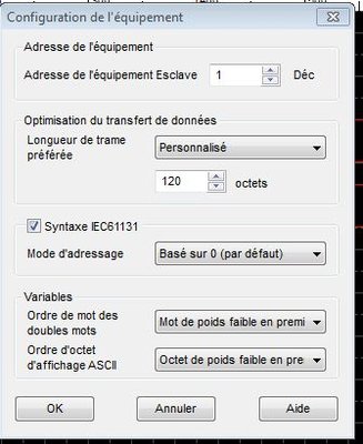

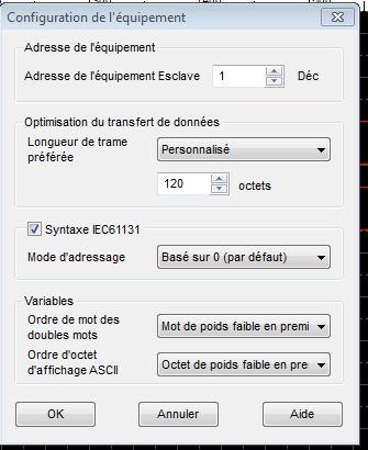

dans configuration de la communication avec l'automate sélectionner les poids faibles en premier pour les caractères ASCII
sur Vijeo-designer ça ce trouve ici

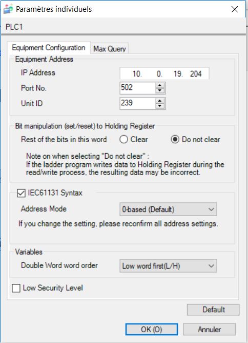

Merci pour ta réponse rapide.
Mais je n'ai pas cette option dans mon projet.
GP-pro V4.08.000
Afficheur AGP-3600T

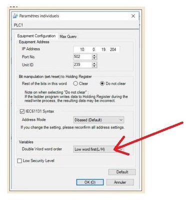

effectivement ça n'as pas l'air de y être, essayer sur les mots doubles

Re: Affichage texte sur Proface
J'ai essayé.
Incidence sur les doubles mots mais pas sur les chaines de caractères.
cdt
cdt
