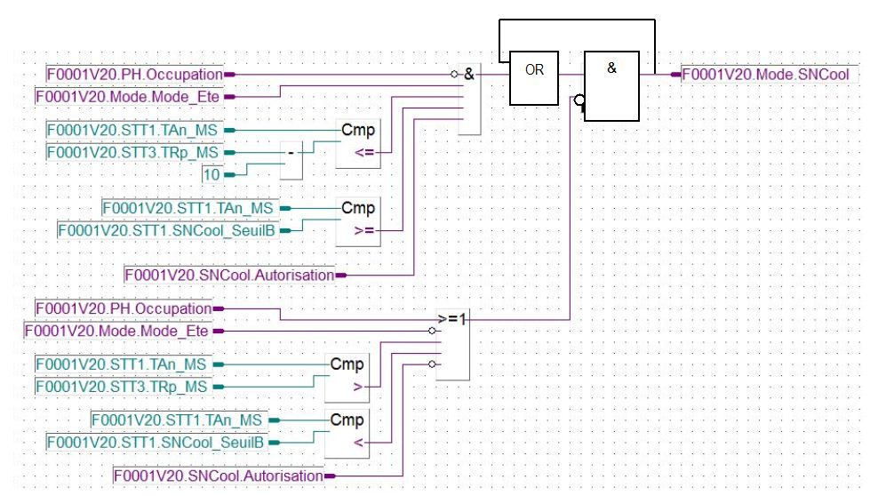

Kallysto a écrit : 14 nov. 2018, 15:35 ça dépend...
ça compte comme quoi ça :
pour le fun, faire comme si y avait pas de bascule SET/RESET, lol

itasoft a écrit : 14 nov. 2018, 17:50 Slts,
C’est la notion de « robustesse » d’un programme, quand un fait un SET c’est que quelques part dans le programme et souvent 10 pages loin on doit faire un RESET
Si pour une raison quelconque le Reset ne se fait pas, c’est la panne.
On reconnaît une usine à gaz au nombre de SET/RESET utilisés, ya des statistiques pour ça.
Moralité : une équation booléenne est beaucoup et de loin plus robuste que un SET/RESET
à éviter le plus possible, sauf pour des cas de figure comme les défauts ou l’on RESET tout le paquet avec l’acquit défauts

itasoft a écrit : 14 nov. 2018, 19:01
Alors pour le coup niveau compréhension c'est pas top du tout ton exemple! :mrgreen:

djé a écrit : 14 nov. 2018, 19:14
c’était juste pour dire que si on ne dispose pas de SET/RESET on peut quand même le faire.
