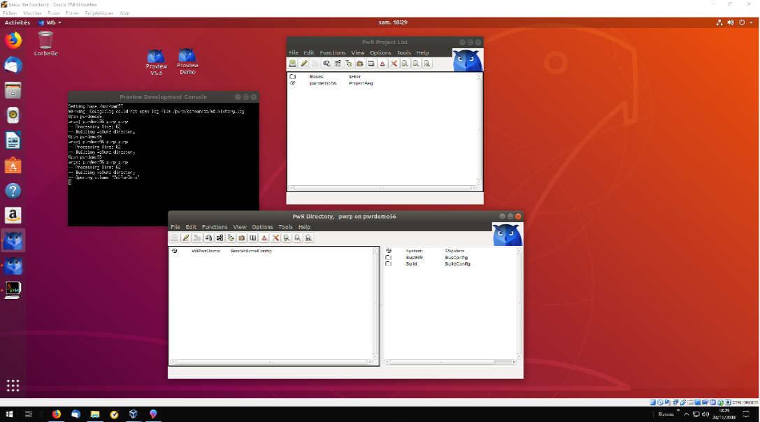

Bon je me suis remis sur le truc et j'ai réussi à installer Proview et sa démo. Pour se faire j'ai réinstallé un Ubuntu 64 bits sur ma VM et après j'ai pu installer Proview 5.6 et la démo. J'ai lutté un peu (beaucoup ) avec l'OS mais c'est fait. Maintenant yapuka... mais déjà de prime abord c'est un peu déroutant et va falloir s'accrocher un peu plus que ce que je ne pensais

Gardant le Raspi pour pour plus tard, je me suis monté une Kubuntu 18.04 sous VirtualBox sur mon poste de travail.
Puis, j'ai installé Proview 5.6.1 sans problème.
Tout marche nickel, faut juste que je plonge dedans. C'est vrai que ça fait un peu léger au premier abord.

Alors en ce qui me concerne je part absolument de zéro avec Linux Donc j'ai suivi les premier tutos de Ben en installant Ubuntu 18.04 64 bits. A partir de là l'installation de la dernière version de Proview s'est très bien passée. J'ai préféré faire une VM car je n'ai pas vraiment de "vrai" projet et donc je voulais juste me faire une idée du produit. Cela dit ma motivation première est aussi d'avoir sous la main une supervision gratuite a monter sur de l'automate "hard" dans un cadre professionnel. Hors Proview c'est plus que ça puisque ça intègre un automate soft. Personnellement je ne suis pas du tout partisan des systèmes de ce genre mais bon ça n’empêche pas d'essayer et voir si une utilisation en supervision seule est envisageable et pourquoi pas pour un projet perso ou l'aspect financier ferait pencher vers une solution tout pc.
