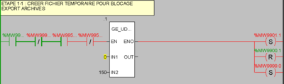

Dans le fichier de Philou77,
Lorsque je demande "StartArchive" le G7 se lance mais il est bloqué à dans les premières étapes.
Il manque :
"ETAPE 1-1 : CREER FICHIER TEMPORAIRE POUR BLOCAGE EXPORT ARCHIVES".
Soit : "GET_FREESIZE_1.DONE" (%MW9950.0)
j'ai comme adresse pour la carte mémoire : "C:\Users\BSAS\AppData\Local\Temp"
Je penses que le problème n'est pas dans la programmation mais dans la configuration de la carte mémoire.
Messages : 2143
Re: Utiliser CREATE_FILE avec SIMULATEUR UNITY V11
Cela Détermine si l'espace disponible sur la carte SD est suffisant ou pas !
Comment est ton bit %S65 ?
à on, il interdit l'accès à la carte SD (pour pouvoir la retirer)

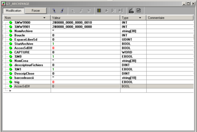

Oui je comprends bien mais il ne semble pas trouver de carte. Car %S65 (AccesSdOff) est bien sur off et dans le simulateur le voyant "Accès Carte" est en ON.

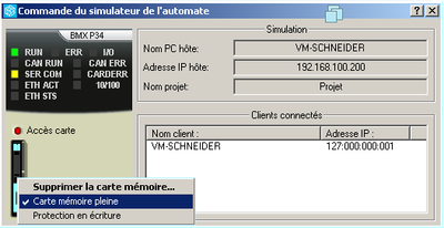

Je ne sais pas si ça pourrait aider à trouver le problème mais si j'active mémoire pleine sur le simulateur
Unity ne me renvoi pas d'information équivalente
Messages : 2143
Heu, chez moi le PC hôte est le pc ou se trouve le simulateur !
C'est le même pc !!
Chez toi, le pc hôte est 'distant' !!
Si j'ôte la carte (défaut carte absente)
Si je met carte pleine, ma valeur EspaceLibreSd passe à Zéro !
