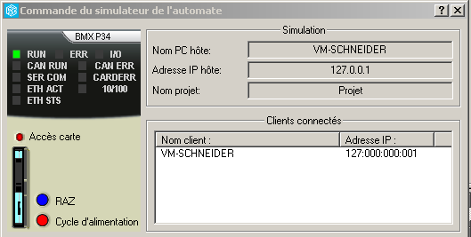

Re: Utiliser CREATE_FILE avec SIMULATEUR UNITY V11
Je suis sous une VM mais j'ai adressé dans le "c:" de la VM.
j'ai désactiver mes cartes réseaux et les ip hôtes et client sont maintenant les mêmes. Mais cela ne fonctionne pas mieux

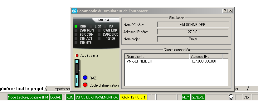

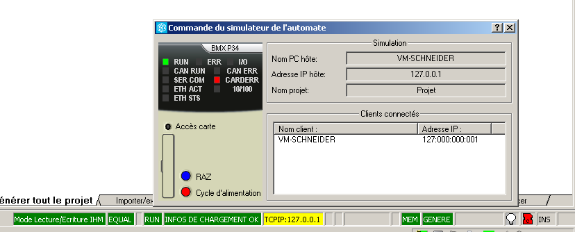

Avec Carte :
Sans Carte :
Sans Carte :
- Messages : 2143
Ok, ça marche de ce côté !
