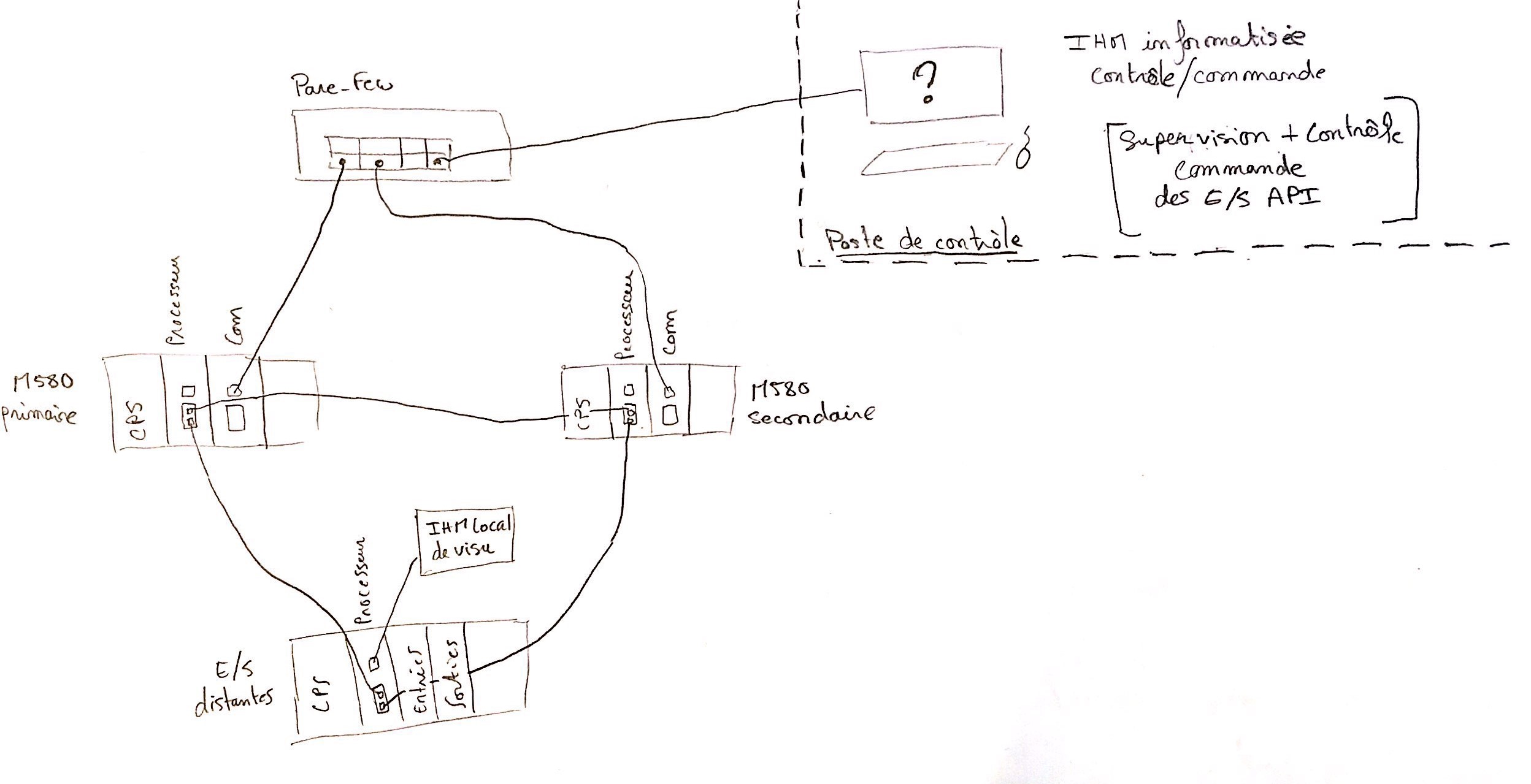

Je cherche un logiciel permettant de créer une interface configurable sur un PC de contrôle pouvant agir sur les E/S de mes automates redondés comme décrit sur l'image ci-joint.
Je n'ai jamais réalisé cette config, si quelqu'un pouvait m’éclaircir se serait vraiment cool :)
Par avance merci

Que veux-tu faire exactement quand tu dis "agir sur les E/S redondées" ?
C'est bizarre comme objectif sur un API redondant...

je présumé qu'il veut forcer les E/S depuis le PC , si c'est le cas c'est pas possible, le forçage des E/S ne peut se faire que via le logiciel de programmation, ça revient à installer UNITY sur le PC de contrôle.
Ou alors c’est de faire une bidouille infâme que je ne conseille pas:
Principe de la bidouille infâme pour les entrées :
Dans le programme de l'automate:
-En début de section, copier les entrées dans des bits de mots
-Faire un OR avec les mots de forçage qui viennent du PC de controle
-Ecrire l’état résultant dans les entrées via WRITE_INPUT_AREBOOL_16
Vachement dangereux, LOL

Pour être plus précis, je cherche un logiciel pour configurer mon PC de contrôle comme une IHM style Schneider, permettant d'agir sur des bits automate pour fonctionner avec mon programme.
Bien sûr se sera bien sécurisé il y aura des impossibilités d'actions etc etc en fonction des entrées actives
Par exemple avec vijeo XD ou un autre logiciel du genre je ne peux pas faire cela ?

C'est pas du forçage que je souhaite réaliser c'est plutot activer des bits %Mn via ce PC pour activer des sorties automate.
Je dois modéliser en 2D ce qu'il y a sur Le terrain sur Le PC et l'opérateur pourra activer certains bits, Pour activer une sortie. Si bien-sur il peut Le faire.
Mais je ne connais pas encore de logiciel pouvant configurer ce souhait sur un PC informatique..

il me semble que on pouvait installer le Runtime VijeoDesigner sur un PC à la place du terminal , à confirmer
Messages : 1988
Re: supervision par PC de contrôle pour M580 UNITY PRO
Je l'ai fait avec une passerelle eWON.
C'est un peu tordu (ça passe par un serveur FTP), mais ça fait le job pour quelques bits.
Le Runtime de Vijeo Designer, c'est une licence en plus à acheter.

Il me semble que d'après cette vidéo c'est possible.(https://m.youtube.com/watch?v=QgX1vPqxmzA). Mais pour assurer la com avec mes équipements no lo c
