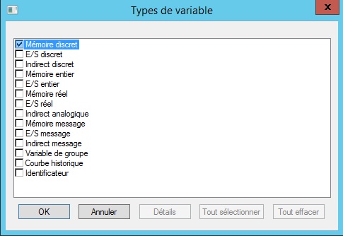

antoinejsle
Messages : 26
Enregistré le : 12 févr. 2019, 08:45
Re: Ecriture bit de mot
Message par antoinejsle »
Où vois tu integer ? Ce type de variable a t-il un autre nom ?

GG10
Messages : 147
Message par GG10 »
ah excuse c'est mémoire entier !!!
