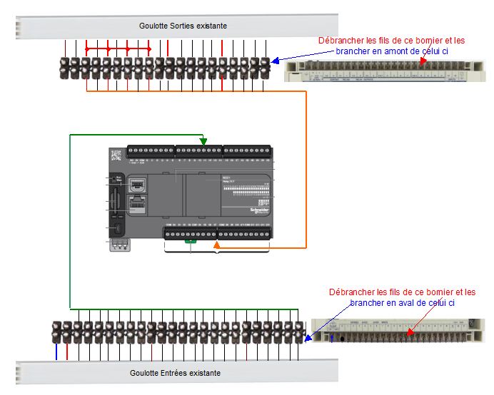

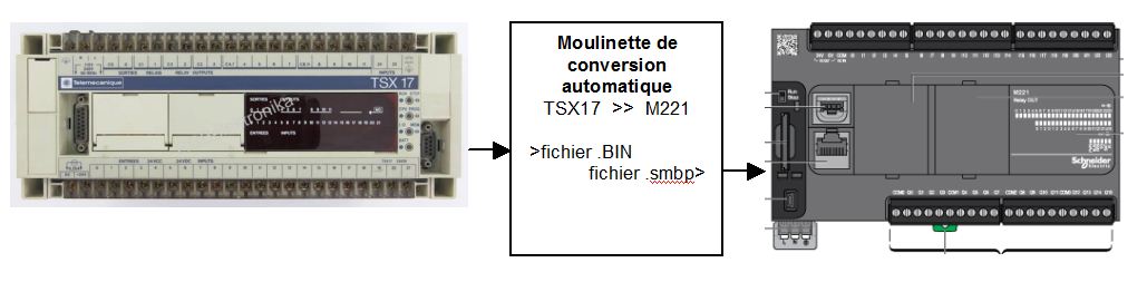

Rétrofit / Revamping du TSX17
La moulinette de conversion automatique ne convertit pas le Grafcet, il faut se le palucher à la mano.
ps: c'est pas la moulinette qui est distribuée mais la prestation
--------cliquer dessus pour agrandir--------
