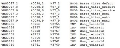

Pour les « teutons » Je dois fournir un fichier avec les variables d’animation à importer dans WINCC ,je cherche un exemple de fichier d’import pour mettre mon fichier dans le même format , si vous avez ça sous la main et pouvez me l’envoyer à itasoft@free.fr je déborderais de joie intense , lol
Format actuel de mon fichier à mettre au format WINCC

Je t'ai envoyé une extraction sous WinCC v15.
en esperant que cela t'aidera.
- Messages : 7807
Re: Fichier d’import WINCC
@redf
ok bien reçu,
disons que le IHM des "teutons" doit se connecter à mon automate Unity (j'ai pas pu l'interdire)
normalement %M1.0 doit correspondre à %MW1.0 et %IW64 à %MW64 , c'est bien ça ?

En gros de ce que j'ai crompris un Siemens communique avec un Schneideritasoft a écrit : ↑27 avr. 2019, 16:23 @redf
ok bien reçu,
@djé
j'ai pas les coordonnées des "teutons" car ça passe par un intermédiaire
Un %MW chez siemens = %MW chez Schneider ! Je ne comprend pas ton %M1.0 ?? (ca existe pas je crois sous unity, ca doit être %MW aussi) ?
Une entrée analogique %IW (API N°1) doit aller dans un %MW (API N°2).
je ne sais pas si je répond à ta question !
Il parle plus de la supervision et non de la communication inter automate. Sur Unity Pro il y a plutôt des %Mx maintenant dans les API Siemens ce sont des %Mx.y sauf que son Schneider ne communique pas avec un automate mais avec une supervision donc sous Wincc il peut très bien déclarer s'il est en Modbus tcp un %M ça sera accepté de même qu'un %MW.
