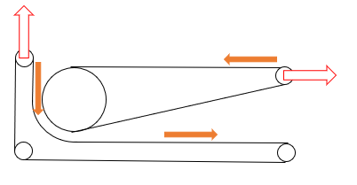

Le convoyeur, ainsi que les points de tension sont sur ce schéma :
La matière, en marron, entre par le convoyeur du haut et ressort par celui du bas.
Ce convoyeur est enfermé dans un caisson chauffé à la vapeur. Suivant le poids de produit sur le convoyeur, la température du caisson (~ 95°C), et l'allongement de la chaine, la position de tension des verins varient.

Pour bien comprendre: les flèches rouges représentes les vérins tendeurs?

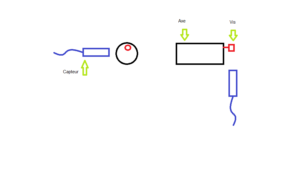

Question quels sont les pignons libres sur le schémas? Est ce que l'un de ces pignons libres a un axes traversant par rapport au caisson?
Si oui il y a un montage mécanique rapide a faire...
Sans titre.png (7.96 Kio) Vu 4674 fois
Matos:
- 1 perceuse
- 1 foret
- 1 taraud ou 2 si on est nul comme moi
- 3 vis
- 1 support capteurs
- 1 capteur inductifs (bien choisir la portée)
- Du câble
- une entrée libre par contrôle de rotation
Dans ce cas de figure le montage serai en dehors du caisson
J'imagine que si tu ne me répond pas sur la position des vérins lorsque le convoyeur est bloqué ou lorsque la chaîne est cassé c'est que tu ne le sais pas vraiment ou ils se trouvent, ai je raison?
Dans ma logique:
Convoyeur bloqué = vérin compressé donc tige raccourci?
Chaîne convoyeur cassé = vérin en butée mécanique donc tige allongé?
est ce que ces positions sont répétable dans les 2 cas de figure évoqués? cad convoyeur cassé toujours la même cote de position? convoyeur bloqué toujours la même cote de position?
En cycle normal la position des vérins varie t-elle? En cas de défaut (Casse ou blocage) est ce que la position varie dans le temps?
Concrètement dans ma réponse il y a 2 pistes (comme depuis le début) 1 solution mécanique, 1 solution software pour choisir les bonnes conditions de contrôle...
