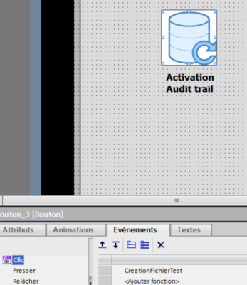

Quel événement déclenche ton script de création du fichier?
Il faut que tu sois sur que ton script est exécuté.
AnissaUchiha
Messages : 7
Enregistré le : 14 févr. 2019, 10:18
Re: fichier carte SD
Message par AnissaUchiha »
Bonjour le script s'exécute quand j'appuie sur ce bouton
