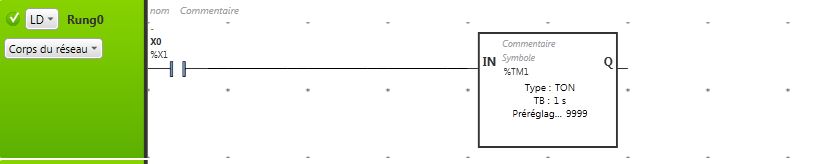

Problème résolu, en fait c'était juste un problème de front montant, apparemment contrairement à unity pro, sur soMachine on ne peut pas trigger de tempo sur le front montant d'un bit étape.
Merci pour l'aide.

exemple:
sur la condition %TM1.V>=10 passer à l'étape 2
