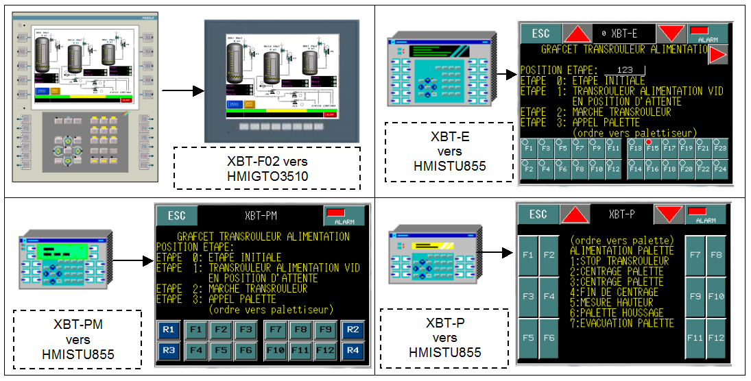

Moulinettes de conversions automatique.
les sites de nos chers(es) confrères sont ici ! sites perso , prestation de service , hobbies , forums , etc....
Messages : 7845
Ça fait un moment que je n’ai plus de demandes de conversions des vieux afficheurs Telemecanique,
A croire qu’il en reste plus un seul dans la nature, qui en as déjà vus en place et ou ??
cliquer dessus pour agrandir
xx
xx
XBT-B XBT-C CCX17 XBT-V MMI37 MMX37

Hello,
Ce sujet est intéressant,
justement je suis en pleine recherche de quelques moulinette qui me serait utile lol
Dans le genre
Automate : PL7-3 vers premium
Vieux Omron vers Télé preminum
Afficheur : MMI 750 vers MMI-7070-P-E
XBTF034510 => XBTGT5330
Aurais-tu des pistes ?
Messages : 7845
Re: Moulinettes de conversions automatique.
slts
disons que j'ai la moulinette pour XBTF034510 => XBTGT5330
et pour PL7-3 vers M340 Unity (ou Premium)

ard72
Messages : 3
Enregistré le : 02 mars 2016, 21:30
Localisation : le mans
Message par ard72 »
bonjour , moi j'en ai 1 ! , et je galère pour charger le programme dedans ! , j'ai un XBT-B7110.
mon client veut que je lui recharge le programme dans son afficheur de rechange , mais je n'y arrive pas , du coup si je pouvais mettre
en lieu et place un afficheur sous vijeo-designer cela m'arrangerai beaucoup !
reste a convaincre le client qu'il oublie son afficheur préhistorique !
Messages : 7845
ard72 a écrit : 13 oct. 2019, 23:06 bonjour , moi j'en ai 1 ! , et je galère pour charger le programme dedans ! , j'ai un XBT-B7110.
La moulinette est faite pour les XBT-B8 protocole Unitelway (c’est le plus courant) je peux toujours l’adapter pour les XBT-B7 protocole ASCII , il faudrait savoir ou c’est connecté à l’automate , normalement sur une SCM
Avoir la sauvegarde le l’application fichier .XTX et la sauvegarde du programme un TSX série 7 je présume.
c’est reconduit sur un HMISTU855
