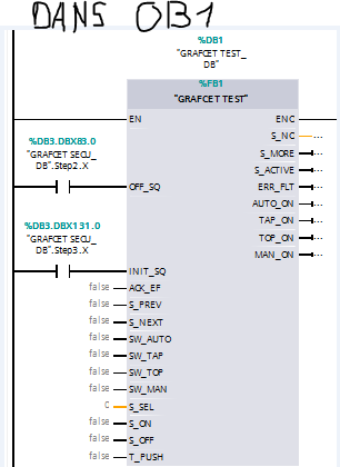

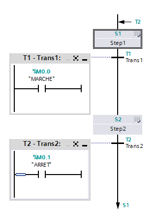

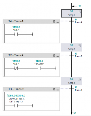

Voila ceux à quoi je suis arrivé après quelques recherches, j'aimerais avoir vos avis, conseils, est ce que je suis à côté de la plaque? .
N'hésitez pas à me reprendre je suis la pour apprendre

Je pense aussi qu'il ne s'agit pas de sécurité au sens safety. Après faire des graphes a deux étapes (marche/arrêt, aru, pas aru) ça n'est pas la méthode la plus simple. En plus il semblerait au vu des images que le langage grafcet avec TIA soit aussi merdique qu’en Step7. C'est pour un exercice scolaire ou bien c'est dans la vraie vie ?

En ce qui me concerne quand je programme en grafcet, je programme les sorties sur un combinatoire ou je les appel q'une seule fois chacune.
Partant dans l'optique que j'ai un arrêt d'urgence, une barrière ou je ne sais quel élément qui assure la sécurité et que ce dernier est câblé sur l'une de mes entrées automate comment procédez vous pour figez l'évolution de votre cycle et surtout désactivez les sorties ?

Tu programme un bit 'securité Mouvement' pour ta barrière dans ton mode de marche, et tu le mets en série avec les sorties concernées.
Tu programme un bit 'Arret d'urgence' de la même manière et tu le place en série avec toutes tes sorties.
Attention, programmer une barrière n'est pas du tout sécurité !! cela ne dispense pas de le faire en Hard !
