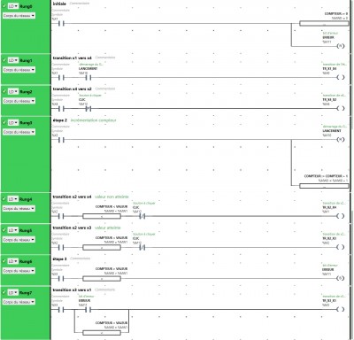

Re: incrémentation d'un compteur dans un grafcet
sauf que la compteur va s'incrémenter plusieurs fois,
ce que j'aimerais c'est que après avoir cliqué une fois (X4), le compteur s'incrémente une seule fois (X2) puis on est de nouveau dans X4 !
Je crois avoir fait ce que vous m'avez dit:
transitions de x4 vers x2 : x2 vers x4 / x2 vers x3 : FRM de clic
bouton IHM: appui =1 / relâchement = 0
mais après avoir cliqué, on revient dans x4 et le compteur s'est incrémenté de 2 !
- Messages : 2142
Croire et faire c’est différent !
Post tes rungs
Post tes rungs
- djé
- Messages : 869
Sur ton comptage à l'étape 2, il faut compter sur un front pour ne l'effectuer qu'une seule fois.
- Messages : 2142
Fais ton comptage en parallèle de la transition %X4->%X2
supprime le comptage dans %X2
le reste semble bien
Hoofman
Merci pour toutes vos réponses, maintenant ça marche avec la solution de philou77
J'ai le résultat que je voulais, le sujet est résolu.
