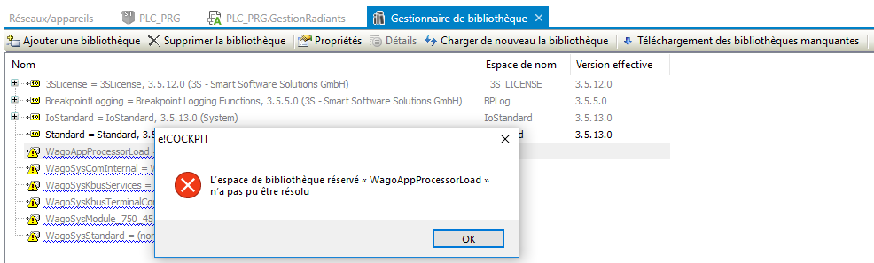

Je suis nouveau sur Wago et Codesys, et je rencontre actuellement un problème avec les bibliothèques...
Je veux passer en mode simulation mon programme et là la simulation se termine toujours avec une erreur de bibliothèque.
Je me retrouve donc dans le gestionnaire de bibliothèque et j'essaie de recharger la bibliothèque mais j'obtiens ce message :

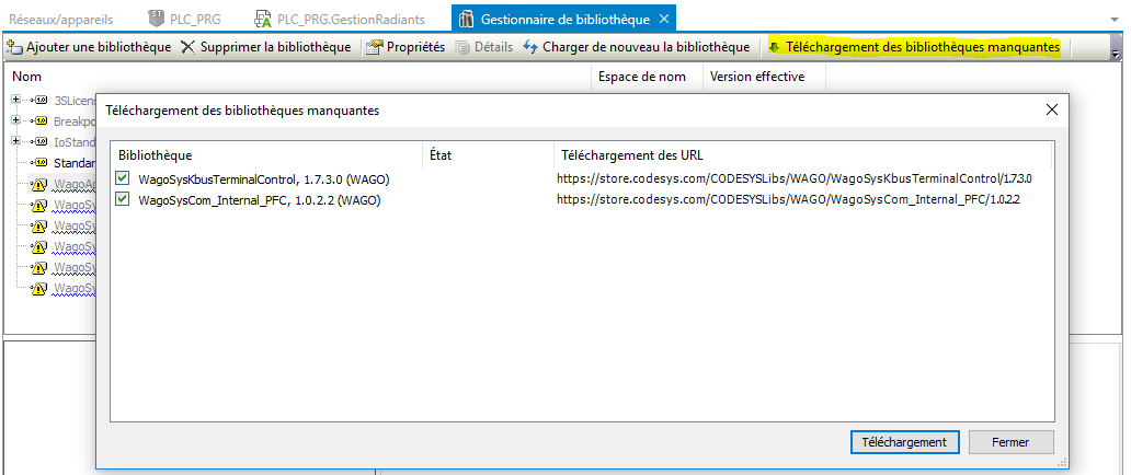

Ensuite j'essaie de "télécharger des bibliothèques manquantes" mais de nouveau impossible des les télécharger :
Est-ce que quelqu'un peut m'indiquer une marche à suivre ?

Tu as essayé de réinstaller Wago ?
Re: Problème bibliothèques Wago e!COCKPIT
Oui j'ai tenté 2 fois l'install réinstall et cela n'a rien changé :/
Je ne comprends pas ce qui se passe .. Impossible de démarrer mon programme en mode simulation du coup
** EDIT **
J'ai supprimé les bibliothèques "manquantes" et la simulation démarre correctement
** EDIT **
