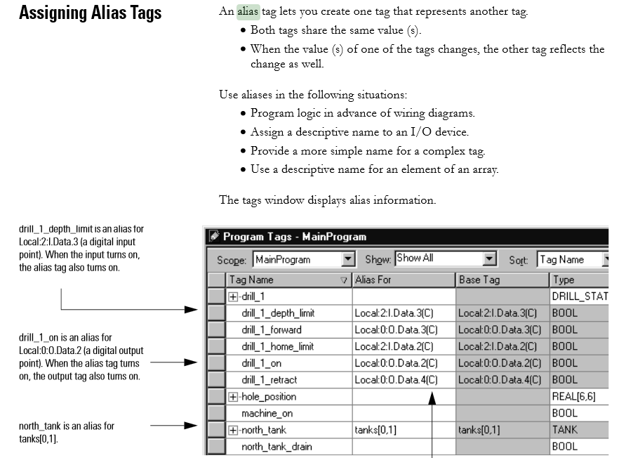

Bonjour les rockwelliens.
Dans la visualisation des tags, je vois 2 colonnes : une nommee "description" et une autre "alias">
Laquelle des 2 colonnes est equivalente aux mnemoniques ?
Quelle difference y a t il entre description et alias ?
Merci pour votre reponse,

Je ne suis pas Rockwell mais de ce que je sais:
La description correspond au commentaires ou libellé du Tag, (ex: ceci est le bouton poussoir marche moteur M1). C'est de la documentation pure.
L'alias correspond au mnémonique, c'est celui dont tu peux te servir dans le programme pour appeler une variable.
Edit: l'alias sert par exemple :
pour commencer ton programme alors que l'affectation des I/O n'est pas complètement connue,
donner un nom plus explicite à un élément issu d'un tableau
C'est une sorte de deuxième nom au Tag de base. On pourrait le nommer A.K.A (Also Known As): tag de base aka alias

Bon du coup j'ai sorti l'extrait de la doc XD
Dans la doc pure en anglais XD, ça donne un peu ça *pardonnez moi ma traduction! aie jérome*
"Un tag alias vous permet de créer un tag qui représente un autre tag
- L'ensemble des tags partages la même valeur(s)
- Quand la valeur d'un des tags change, les autres tags reflète aussi cette valeur"
Pour donner une idée de leurs utilisations
"Utilisez les alias dans les situations suivantes
- Programmer en avance des schémas électriques (Eh eh oui c'est pas mal ça des fois XD)
- Assigner un nom descriptif a un périphérique d'entrées/sorties
- Donner un nom plus simple a un tag compliqué
- utiliser une description a un élément tableau."
Je confirme c'est bien pour dupliquer des tags (variables pour les néophytes) et ça va même un p'tit peu plus loin.

J'ai surtout utilisé les alias pour éviter de changer mon programme parce qu'un nom d'entrée ou sortie changeauit suite a l'ajout d'une carte entre deux par exemple.
Dans ce cas, il suffit de réatttribuer l'alias aux nouvelles entres/sorties et le programme reste inchangé.
Pratique pour une application standard avec plus ou moins d'entrées/sorties selon le besoin.
Voilà...
