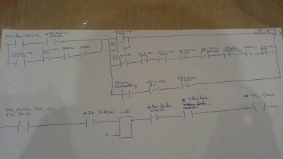

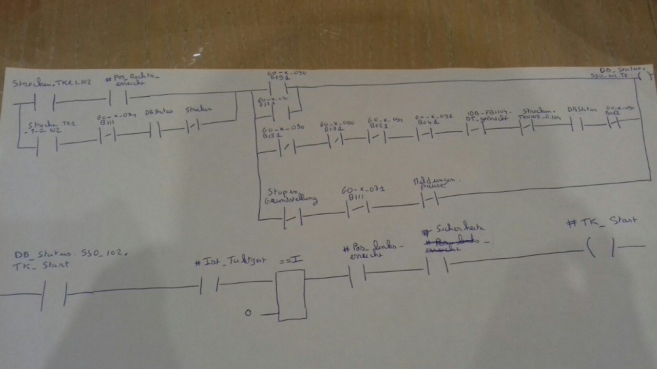

Merci pour ta réponse. Pouvez vous me dire si c'est correct en langage CONT.

Pour moi c'est pas bon, la partie Stop / Pause / B111 est en série direct avec la bobine par exemple.
Tu peux c/c ton réseau LIST ici stp ?

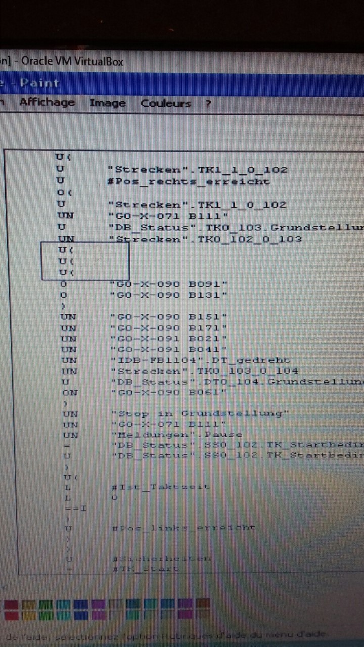

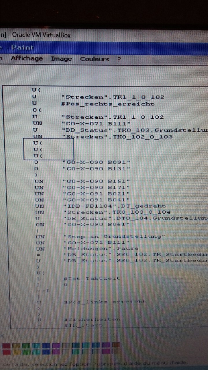

Merci pour ta réponse, je te joins le réseau LIST.

Les parenthèses c’est pas dur !
Tu les ouvres
- en série avec U
- en // avec O
Et tu restes sur la même ligne tant que tu n’as pas refermé la parenthèse correspondante !
- dernière ouverte, première fermée

Super merci ça me semble moins compliqué.

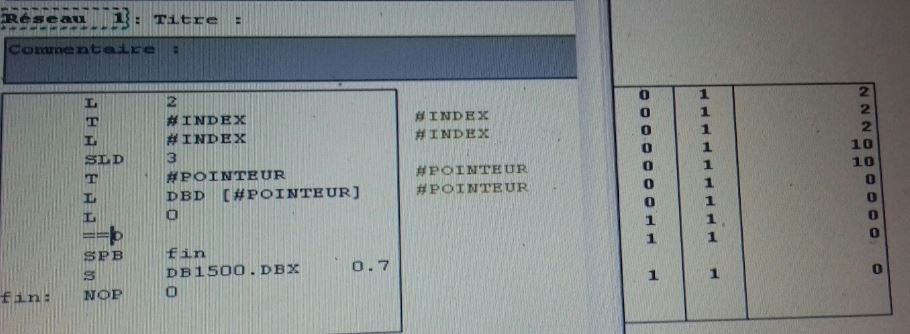

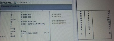

Pouvez-vous m'expliquer svp pourquoi dans la visu dynamique j'ai la valeur 10 à T #Pointeur, et en dessous L DBD [Pointeur] j'ai la valeur 0.
Je ne comprends pas que j'ai ps la valeur 10 dans la deuxième ligne.

Peut être parce que tu charges le mot à pointeur et non pointeur lui même !
Il y a quoi dans ton db a l’adresse de pointeur ( soit adresse 10 dans ton cas ) ?

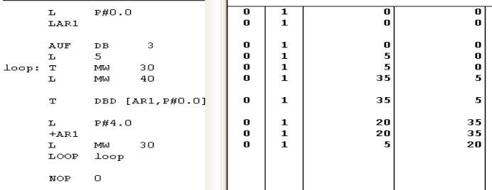

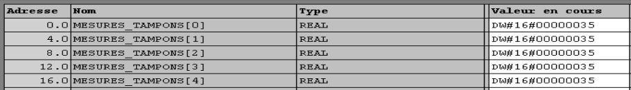

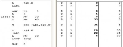

J'ai besoin de vos conseils. Mon objectif est d'écrire une valeur les unes aprés les autres dans un DB3. Pour le tester j'ai repris l'information bit de mémento cadence (MW40) pour voir si ça évolue correctement dans le DB. Dans mon cas, les valeurs dans le db3.dbd0 a db3.dbd16 évolues simultanément à la même valeur. Pourtant j'ai utilisé un loop en incrémentant mon index de P#4.0. Je pensais que les valeurs auraient évoluer les une derrière les autres

Ton LOOP est fait dans le même tour de cycle automate CINQ FOIS DE SUITE !!
Normal que tes valeurs évoluent toutes 'en même temps' pour le même tour de cycle, mais bien les unes derrière les autres en fait !
Ca veut dire que ton cycle de LOOP dure moins longtemps que la plus petite information du mémento de cycle de cadence (0.1 seconde)
