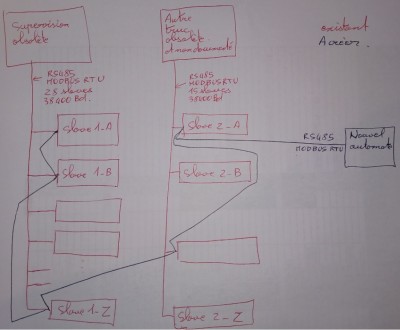

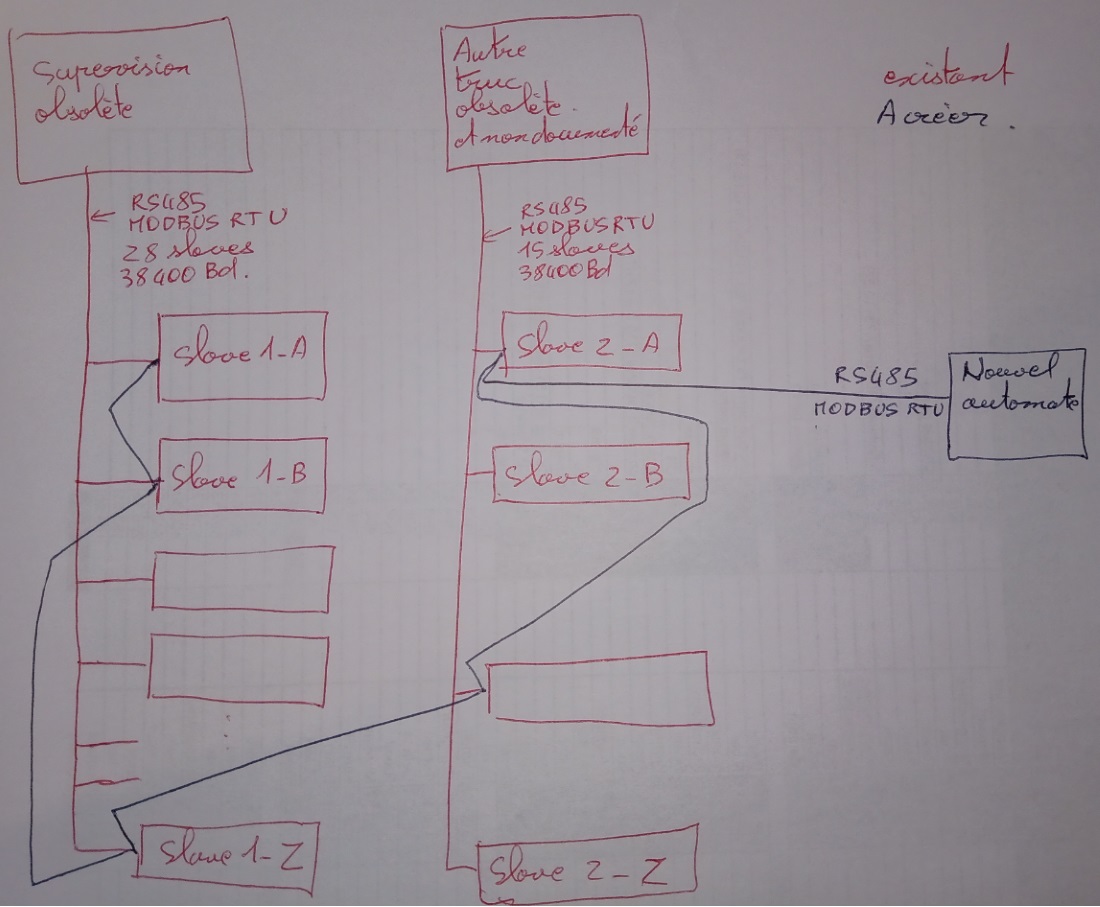

Re: "doubleur" de RS485
merci pour vos réponses
je regarde la ref MOXA. Voici un schéma de l'existant et de ce qui est à ajouter

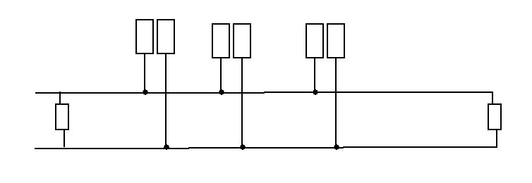

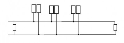

- Messages : 7141
je fais ça avec un câble blindé torsadé pour la ligne et 2 bornes par station + résistances d'adaptation à chaque bout
Désolé mais je ne comprends pas votre schéma.
Les 2 RS485 déjà en place aujourd’hui fonctionnent très bien et son accordées. Celles que je veux créer n'a pas de raison d'être moins bien.
Le soucis est qu'un slave MODBUS RTU ne sait répondre qu'à un master or là j'ai besoin de le faire répondre à 2 master.
Mon soucis n'est pas un soucis de câblage, je peux d’ailleurs même envisager de gérer du MODBUS TCP sur le nouveau réseau même si cela ne m'arrange pas ici.
en MODBUS RTU c'est clairement pas possible de mettre 2 masters puisque tout le protocole se base sur le timing et le délai de T3.5 qui indique la fin d'une trame, 2 maitres ne peuvent pas avoir l'initiative sur un tel réseau.
Ce que je cherche c'est une sorte de gateway à 2 entrées et une sortie capable de recevoir les requêtes de 2 masters, sur 2 réseaux différents et totalement indépendants et de renvoyer ces requêtes vers la même sortie, sortie qui créerait de fait encore un autre réseau RS485, très court celui là. Si les 2 master causent en même temps au slave, cette gateway serait capable de retarder une des 2 requêtes le temps que l'autre se termine.
