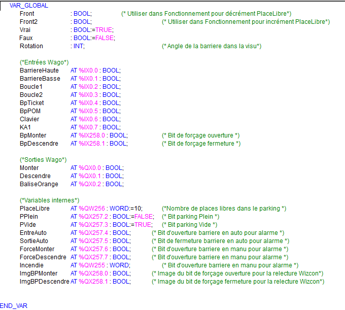

Je suis actuellement en BTS Systèmes Numériques et mon projet de fin d'année consiste à contrôler une barrière de parking via un programme écrit en C++ en utilisant le protocole Modbus TCP, la barrière nous a été livrée avec un programme Codesys fonctionnel, je dois donc le reproduire en C++.
La barrière est composée d'un Wago 750-881, j'ai bien lu la doc et j'ai trouvé les variables internes ainsi que leurs adresses, maintenant il me faudrait envoyer les bonnes trames pour pouvoir les modifier et donc contrôler la barrière.
Malheureusement je ne trouve pas de quel format doit-être la trame, j'ai déjà fait un programme en reprenant le format de trame Modbus TCP mais je n'arrive pas à agir dessus.
Je suis donc à la recherche d'un modèle de trame Modbus me permettant de communiquer avec mon Wago.

Voici la liste des variables que j'ai à ma disposition pour interagir avec la barrière :
On peut donc voir que les variables sont représenter par des bits qu'il faut mettre à 0 ou 1 selon l'action que l'on veut faire, mon objectif est donc de pouvoir modifier la valeur de ces bits.
