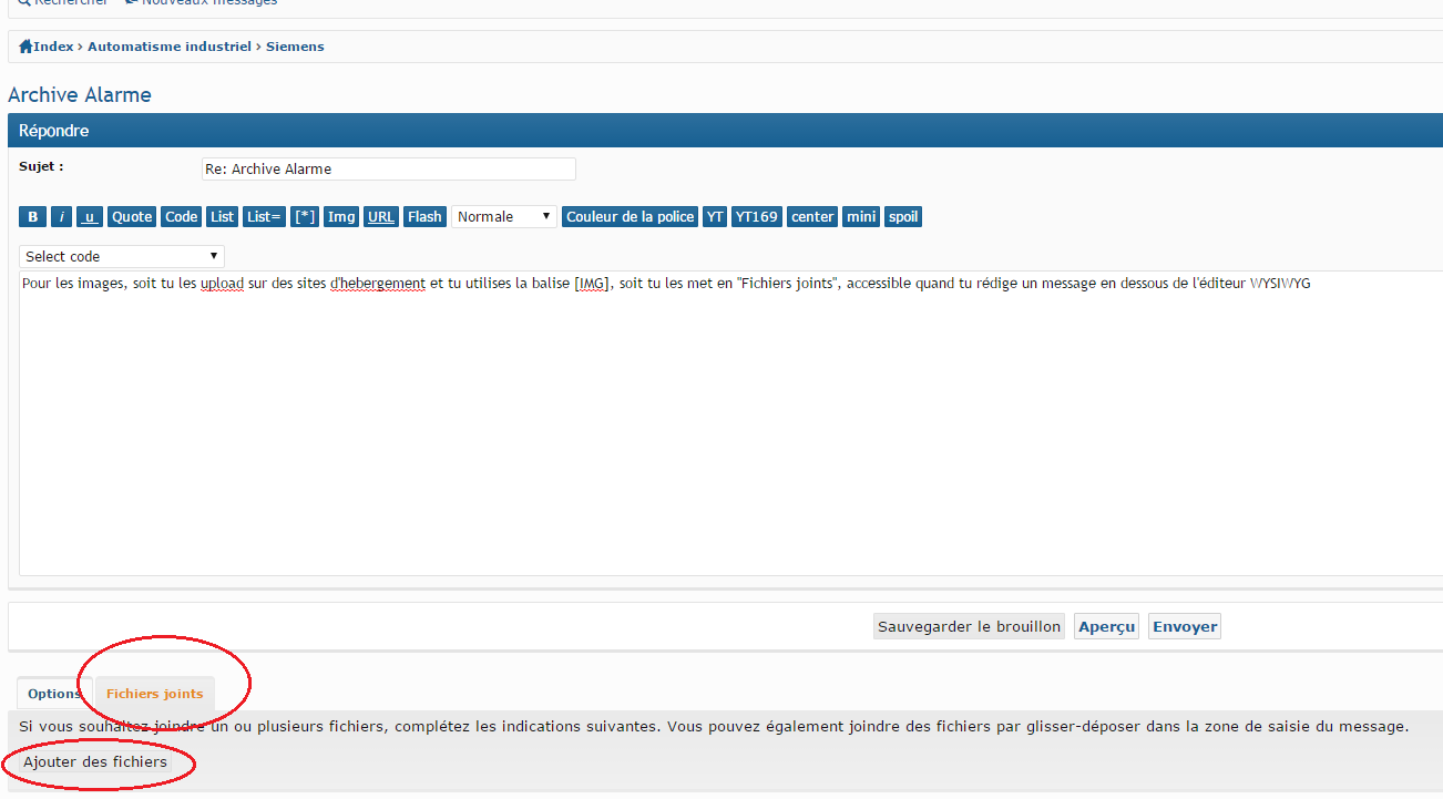

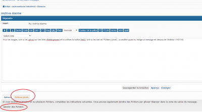

Message par Brebiou »
Pour les images, soit tu les upload sur des sites d’hébergement et tu utilises la balise [IMG], soit tu les met en "Fichiers joints", accessible quand tu rédige un message en dessous de l'éditeur WYSIWYG
