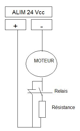

Bonjour a tous,
Pour tenir hors gel un minuscule chalet je dispose d' une soufflerie de camion 24V Dc a deux vitesses.
Pour ne pas avoir une intensité de démarrage trop élevée je désire démarrer en petite vitesse puis après quelques secondes que cela passe en grande vitesse, de façon automatique.
Il me faudrait donc un relais qui lorsqu'il est excité commute sur pv puis ensuite relache et l' on se retrouve sur contact gv.
Le courant de commande vient du réseau via une régulation et via un transfo 230V AC/24V DC.
Merci d'avance.
Messages : 7810
Re: démarrer moteur DC en petite vitesse puis grande vitesse
disons que la solution bestiale serait de démarrer à travers une résistance (à calculer) puis en direct, ou démarrer sur une Alim de 12Vcc
exemple:

Si l'alim 24 V n'alimente que le moteur et que cette alim a une limitation de courant, tu peux y aller en direct au démarrage.

si tu as deux vitesses, utilise simplement un relais temporisé

Quel est la puissance de ton moteur? Peut-être avec un dimmer 24VDC?
