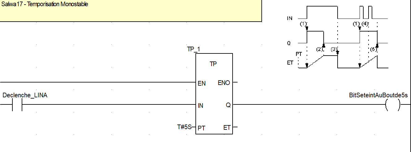

Je suis débutante en programmation automatisme. Et je voudrais tester un petit programme simple mais je ne sais pas si c'est bon ce que j'ai fait ou pas. En fait, je voudrais passer une variable à 1 pendant 10sec une fois les 10sec sont écoulées, la variable repasse à 0. Je pense qu'il manque un bout (voir en pj)

utiliser un monstable TP à la place de TON

Est ce qu'il faut quelque chose de ce genre ? (voir pj)
Il faut pas accrocher le TP à une bobine derrière ou quelque chose ?

contact sur IN et bobine sur Q

Oui en effet le contact sur le IN mais ce que je comprend pas c'est la bobine sur le Q. Que dois-je contenir la bobine ?
Mon objectif est d'avoir une variable qui s'active pendant 5 secondes puis se désactive.

Je ne sais pas ce que tu veux faire mais essaye de reproduire le schéma suivant et essaye de le simuler:

Merci beaucoup. C'est plus clair maintenant.
En fait dans la bobine, je dois mettre la variable que je veux qu'elle soit activée pendant 5sec et dans le contacteur la condition qui déclenche cette activation.
