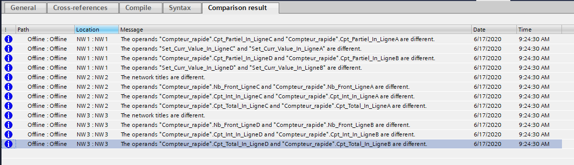

Salut JC,
Sous TIA V13 (je sais, je suis à la bourre
) tu peux imprimer le rapport de la hiérarchie des blocs, mais dès que tu sélectionne un bloc pour visualiser les differences, l'option imprimer disparait du menu fichier.
J'ai refait la manip pour être sur.
Du coup j'ai bien l'impression qu'il va falloir te dégoter un plus grand écran pour faire des imprim écran.
[EDIT] Sinon tu peux capturer le résultat des comparaison comme ci dessous:
Tu as la localisation et les noms complet.
Quoi que s'il n'est pas trop habitué ça va peut être être compliqué
