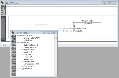

]Bonjour,
Quelqu'un aurai un exemple de programmation de curtimeex en ladder avec codesys svp?
J'ai bien reussi, mais la date est 1970....
[attachment=0]curtimeex.PNG[/attachment

L'image jointe à votre message n'est pas du Ladder mais du CFC. Par contre l'écriture est juste et fonctionne chez moi. J'utilise l'APi Soft CoDeSys PLCWinNT.
L'automate est il bien à l'heure ?
En Ladder, il faut utiliser un "Bloc avec EN' (entrée de validation), dont il faudra ensuite effacer la sortie.
