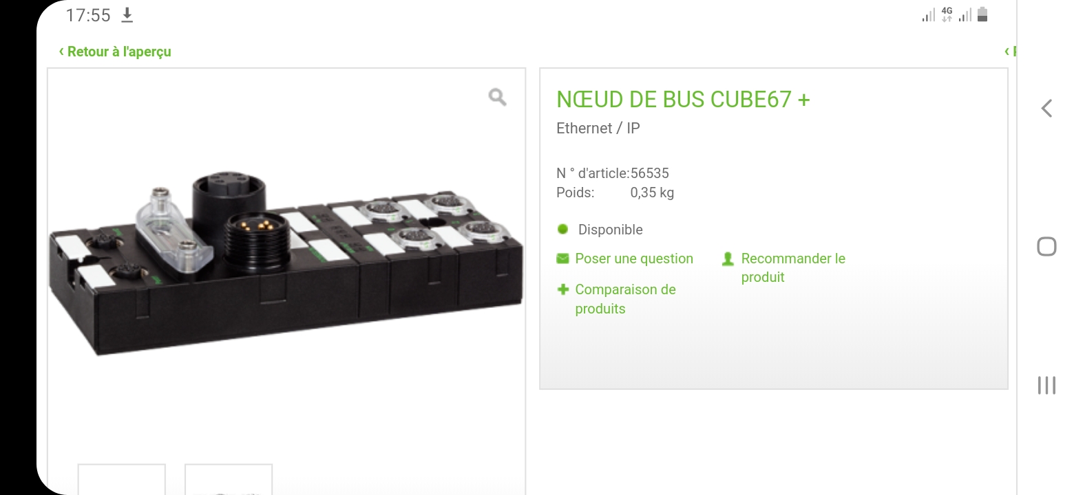

Bonjour;
J'ai besoin d'un fichier EDS correspondant a l'équipement Noeud de bus Cube 67 Ethernet/IP N° d'article 56535.
Le fichier dans le projet nommé Cube 67+ NB-E V2 (from EDS)
La version etant 1,5 .
Sur internet j'ai trouvé que des version autres que 1,5
On peut pas régénérer notre projet sous unitypro et par la suite impossible de le transférer vers l'API.
Merci de m'aider

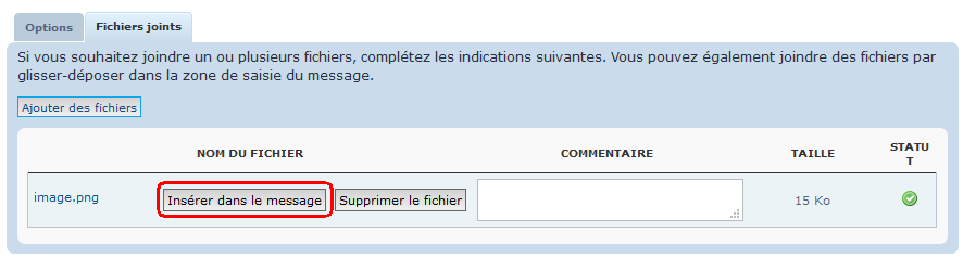

Je ne vois pas d'image.
Avez-vous ajouté une image en pièce jointe puis inséré cette image dans le message ?
(Poster des images et fichiers)
- Bruce33
- Messages : 968
Re: Besoin d'un fichier EDS

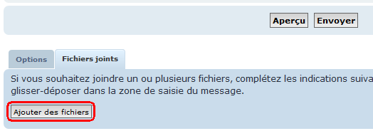

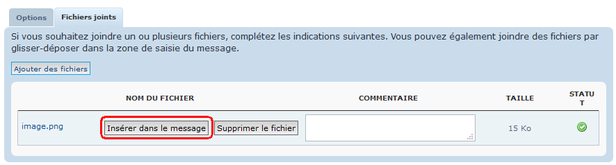

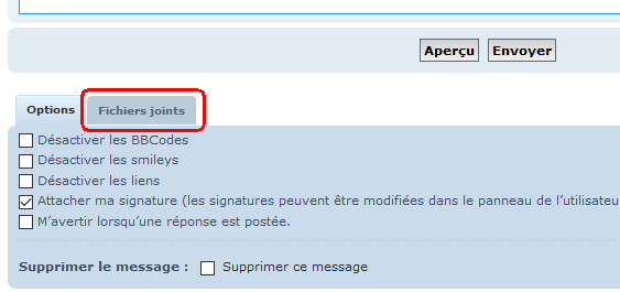

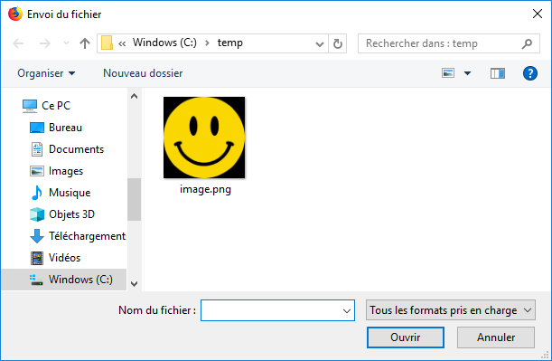

Toujours rien sinon le nom du fichier.
1. Sélectionner l'onglet "Fichiers joints" en-dessous de la zone d'édition.
2. Cliquer sur "Ajouter des fichiers".
3. Sélectionner le fichier (1 Mo maximum, donc choisir un format léger...).
4. Cliquer sur "Insérer dans le message".
5. Le message peut être envoyé avec l'image...

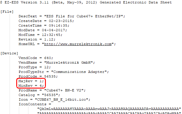

Le plus sûr est tout de même de contacter Murrelektronik pour vérifier l’existence de ce fichier EDS V1.5.
Il s'agit peut-être d'une version interne qui n'a pas été diffusée officiellement.
Ou alors il s'agit d'un fichier EDS trafiqué (là c'est pas cool).
Il faudrait vérifier la version du firmware de l'appareil. Sur l'étiquette ou via la page web embarquée.
Je suppose que vous avez téléchargé le fichier 56535_Cube67+BNEV2_kfg_x_37.zip sur le site de Murrelektronik.
Comme expliqué dans le fichier README.txt de cette archive, il y a 2 catégories de firmware :
- entre 1.00 et 1.05 : c'est le fichier EDS du répertoire Cube67+BNEV2_kfg_x_19 qu'il faut installer ;
- entre 2.00 et 2.03 : ce sont les fichiers EDS du répertoire 56535_Cube67+BNEV2_kfg_x_36 qu'il faut installer.
Avec les fichiers EDS, c'est un peu confus la version du fichier et la version du matériel.
Votre fichier EDS indique peut-être la version 1.5 parce que vous auriez un appareil de firmware 1.05...
Je vous propose de modifier le fichier EDS Cube67_BNEIP_56535_V1_12.eds qui est en version 1.4 pour le passer en 1.5. Il faudrait mettre "MinRev = 5;". Puis installer le fichier EDS.

Exactement ; ça ce que j'ai fait dernièrement en modifiant la version 1.4 ( version la plus proche de 1.5) en 1.5.
