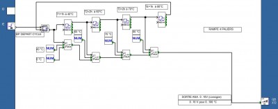

Bonjour à tous et à toutes :P
Je suis un petit nouveau sur le forum, retraité 4ème âge, mais toujours intéressé par l'automatisme.
Je recherche pour le compte d'un ami artisan électricien un régulateur de température PID à consigne programmable destiné à un sécheur agricole, la chaleur étant produite par un brûleur à gaz actionné en tout ou rien.
Actuellement, la régulation de ce sécheur est assurée par un régulateur PID Chauvin Arnoux qui donne satisfaction.
L'exploitant souhaiterait toutefois pouvoir au démarrage du sécheur programmer la consigne en différents paliers, par exemple : Un palier à 40°c pendant 1 heure, puis un deuxième à 60°C pendant 2 heures, puis ... , pour terminer par une consigne à 0°C pour arrêter le sécheur, et partir vaquer à d'autres occupations pendant que le sécheur effectue son travail.
Ceci implique me semble -t- il que le régulateur comporte, soit une horloge interne agissant sur la consigne, soit une entrée câblée courant ou tension proportionnelle, impulsionnelle ou numérique, soit une entrée télécommande, ces entrées étant reliées à une horloge externe (elle aussi à définir).
Est-ce que quelqu'un ou quelqu'une d'entre vous peut m'indiquer un fabricant et éventuellement une référence ?
Merci d'avance
Bien cordialement
jedou

Il faudrait connaître la référence exacte du régulateur Chauvin Arnoux pour voir si celui ci possède déjà une consigne programmable
ou une entrée analogique consigne externe.

Le régulateur installé est un STATOP 48-30
Parallèlement à mon message, j'ai recherché sur le web, j'ai trouvé ASCON TECHNOLOGIC M5 qui possède une entrée consigne externe, ce qui implique de trouver une horloge émettrice des différents paliers.

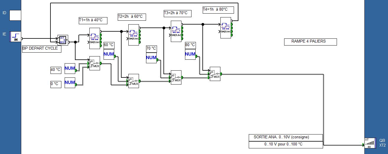

si ya une entrée consigne analogique externe, la rampe par paliers peut se programmer dans un micro-contrôleur ZELIO
REF:SR3B101BD ou REF:SR3B261BD + SR3XT43BD
ci dessous un exemple:
---clic dessus pour zoom----
