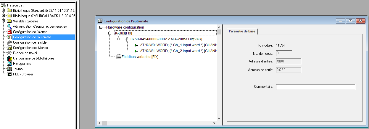

Pour faire une acquisition analogique (via une carte d'entrée ana), il faut tout d'abord déclarer cette carte. Dans l'arborescence de gauche, en bas, tu as 4 onglets. Sélectionnes "Ressources", puis "configuration de l'automate". Fais un clique droit sur K-BUS, puis "Ajouter sous-élément". Sélectionne ta carte:
Lorsque tu cliqueras sur ta carte, tu y verras la dénomination de tes entrées (ici %IW0 et %IW1).

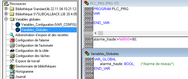

Imaginons une valeur allant de 0 à 100 et un alarme qui remonte lorsque celle ci est > à 90.
Toujours dans l'onglet "Ressource", "Variables_globales", "Variables_globales": Déclare un boolean qui te servira d'alarme (ex: alarme_haute: BOOL;(*Alarme de niveau*)).

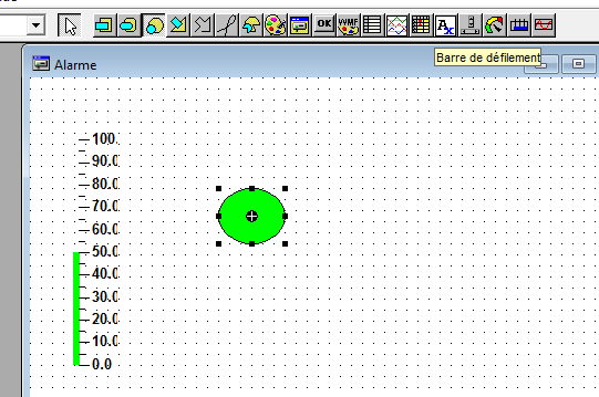

Sélectionnes l'onglet du bas "Modules" et ouvre un sous programme. Programmes y ton alarme (ex: alarme_haute:=%MW0>90;): En bas à gauche sélectionnes l'onglet "Visualisation", clique droit sur le dossier "Visualisation", "Insérer un objet".
Une fenêtre vierge s'ouvre, sélectionnes un organe pour voir ta valeur analogique (par exemple une barre de défilement), et crée la en faisant un rectangle sur ta feuille.
Double clique dessus, renseigne les bornes min/max, et dans variable, met ton capteur (ex: %IW0).
Apres choisis une ellipse et trace la à coté de ton barregraphe. Double clique dessus, dans variables, inscrit le noms de ta variable d'alarme dans le champs "Changer la".Puis dans couleur sélectionne une couleur normale et une autre d'alarme. Je ne sais pas si c'est ce que tu cherchais à savoir?
