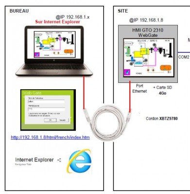

La question est dans le titre, est ce que quelqu'un a déjà essayé et réussi à faire tourner le webgate d'un afficheur Schneider avec un navigateur Windows 10 ? Pas avec Edge évidemment puisqu’à priori il ne gère plus les active X mais éventuellement avec Firefox ou Chrome. Je suppose que ce n'est pas possible mais j'ai un client qui voudrai accéder à son écran et il n'a plus de PC en Windows 7.

Oui c’est une galère mais ça finis par fonctionner. Cependant j’avais un soucis de cadrage de l’affichage Cf mon post http://forum-automatisme.net/viewtopic.php?t=4647

D'après ce que j'ai vu voir, apparemment ça ne marcherait que sur Microsoft Internet Explorer

itasoft a écrit : 10 nov. 2020, 02:31 slts,
Sous Win10 je ne sais pas
Sous Seven j'ai déjà galéré:
Pas moyen avec Firefox ou Chrome
Uniquement avec internet explorer et encore, il faut autoriser les sites en http en non pas seulement en http
Décidément Schneider est ENCORE a la ramasse. Une vrai daube leurs soft . (et en plus ça risque d’être dangereux)

Firefox ne gère plus les ActiveX depuis longtemps, vu la grosse daube que c'est niveau sécurité !
Chrome, je sais pas ; je ne touche pas cette saloperie.
Seul IE le prend en compte.
Oui Schneider est vraiment à la ramasse en employant cette technologie qui date du moyen-âge informatique.
Même Microsoft l'a abandonnée dans son dernier navigateur, c'est dire !

En effet je m'aperçoit que IE est toujours présent sous Windows 10 bien que depuis que Edge ce soit installé sur mon poste (sans me demander mon avis d'ailleurs) je ne le voyait plus et je croyais qu'ils l’avaient virés automatiquement. Je vais faire des essais avec mon poste et celui de mon client. Cela dit Microsoft fait tout pour que les gens passent sur Edge et IE disparaitra tôt ou tard et il faudra bien trouver une alternative si on veut continuer à utiliser le Webgate.

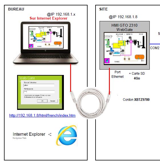

La seule fois ou j'ai utilisé ce gadget c’était pour faire un report de visu sur le PC du bureau d'as coté via un câble Ethernet, vu que la solution etait bestiale ça marchait bien., lol
