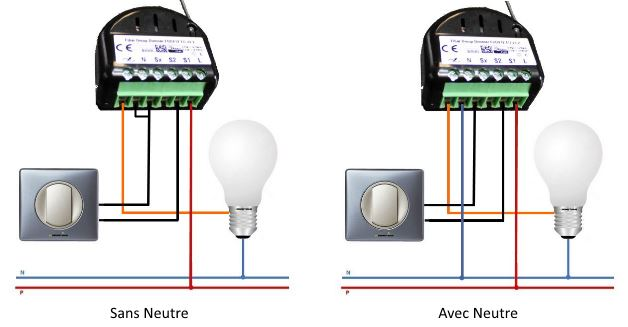

Pour l'allumage de l'éclairage j'ai choisi des Fibaro FGD-212:
Ca marche plutôt pas mal, je n'ai aucun souci sur l'ensemble des modules que j'ai branché.
Pour les volets roulants, j'ai fait pareil, j'ai pris la même marque mais pas le même modèle du coup et je n'ai aucun problème également.
