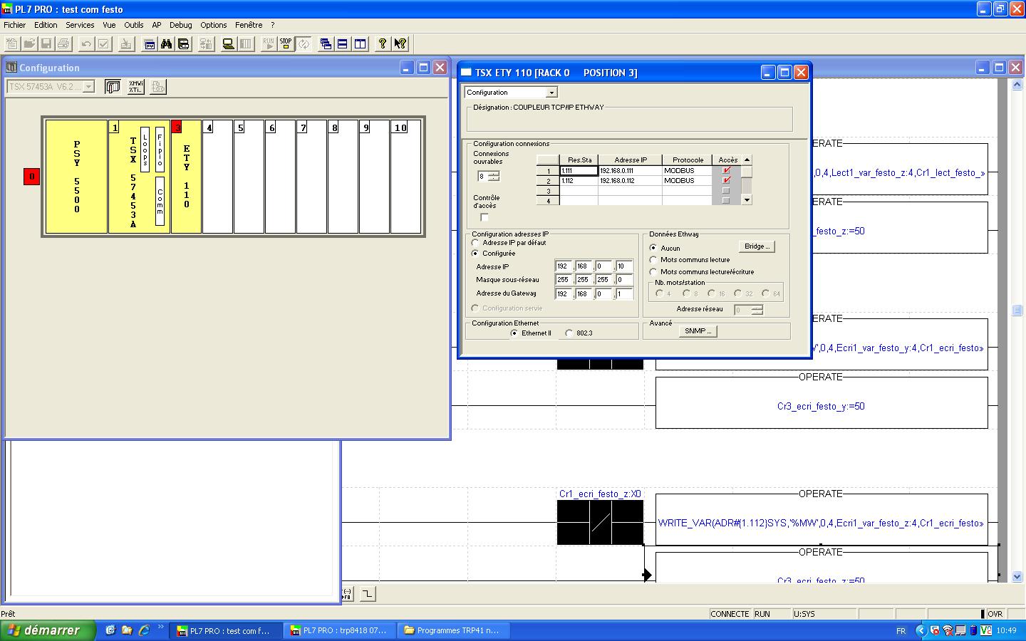

Je suis en train de mettre en œuvre une com Modbus TCP/IP entre un TSX 57 et des variateurs Festo.
Cette com marche aujourd'hui avec TSX57 et une carte ETY4103 mais je n'arrive pas à la faire fonctionner avec un TSX57 et une carte TSX ETY 110. Evidement c'est soit l'un soit l'autre et non pas les 2 TSX raccordés sur mon switch.
Je relance me variateurs ainsi que l'automate mais même le ping ne passe pas.
Je n'ai pas touché aux 4 petits switchs en façade de la carte ne connaissant pas leur fonction (Net H, Net L, Sta H et Sta L).
Lorsque je branche ma prise sur le switch Ethernet, j'ai la Led verte du bas fixe et celle du dessus n'est pas clignotante mais éteinte, coté automate j'ai la Led erreur sur la carte de com.

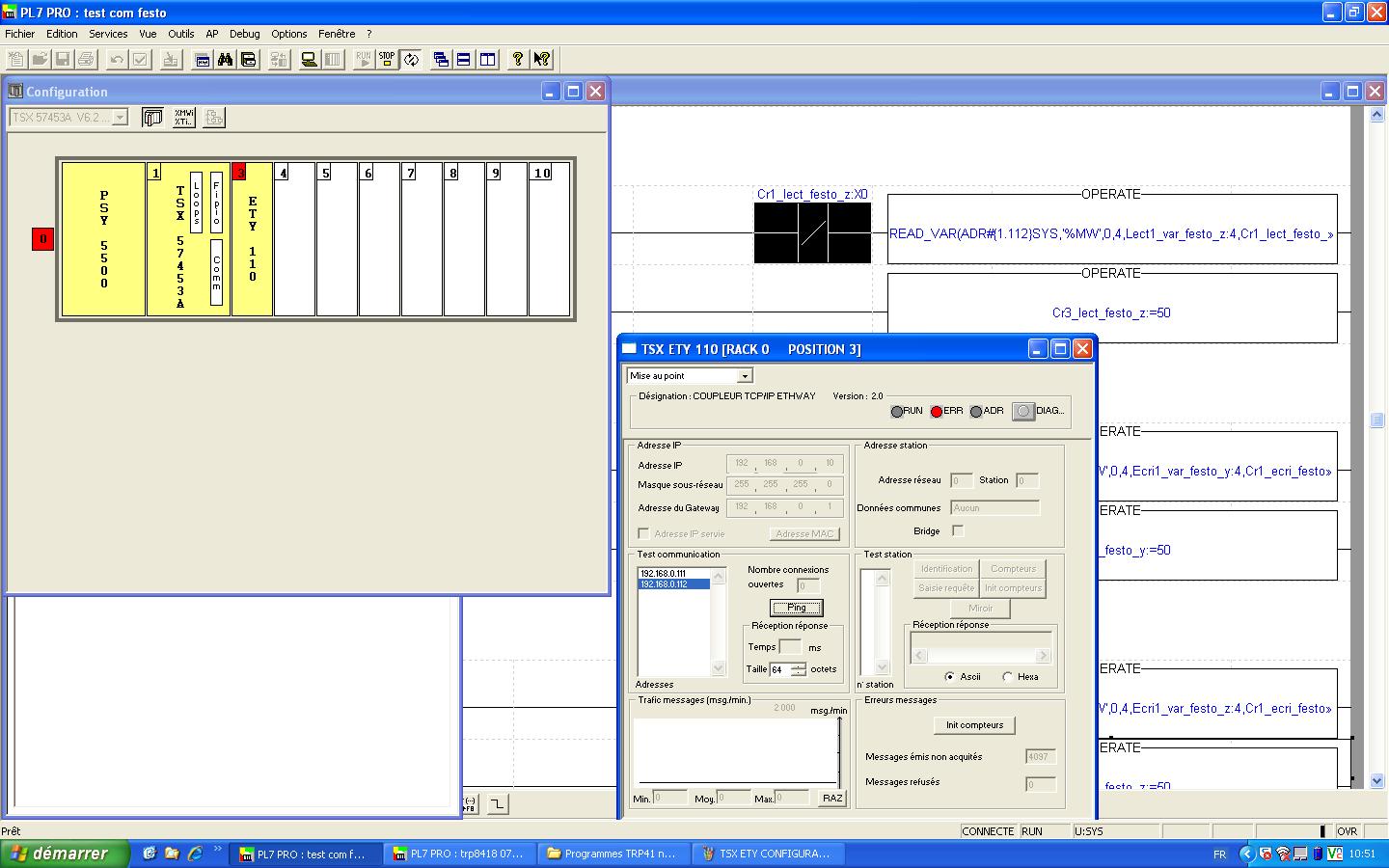

J'utilise des cartes TSXETY110 en Modbus TCP sans problème.
Le défaut : c'est limité à 10 Mbits/s.
La carte sur les copies d'écran a un firmware V2.0... Ce doit être une vieille carte. Je ne sais pas si les toutes premières ETY110 connaissaient le Modbus.
C'est bizarre d'avoir une erreur sans message de diagnostic. La carte serait-elle défectueuse ?
Essaie de mettre une adresse XWAY différente de 0.0 (c'est une adresse de broadcast), 1.1 par exemple.
Attention à ne pas appuyer fort sur les roues codeuses sinon elles vont se dessouder.
Si tu branches directement la carte ETY110 au port Ethernet de ton PC, arrives-tu à faire un ping depuis le PC ?

Pour faire du Modbus TCP avec des instructions READ_VAR/WRITE_VAR on est obligé de déclarer les connexions. Car ces instructions utlisent les adresses XWAY, inutiles en Modbus mais qui permettent de connaître l'adresse IP associée déclarée dans la configuration.itasoft a écrit : ↑05 mars 2021, 12:57 la ETY110 utilise l'adressage XWAY Réseau.Station si ya pas de Réseau.Station je crois qu'il ne faut rien mettre dans "Configuration Connexions"
(A voir car je n'ai utilisé cette carte que dans une architecture XWAY pour discuter le bout de gras avec le MAP de la série 7)
Et on utilise une adresse de station à partir de 100 pour le Modbus car non utilisée en Ethway (c'est ce qui est fait sur les copies d'écran d'Erwann).
